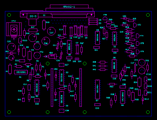

Программатор Турбо-6 на протяжении последних около десятка лет является основным российским программатором, пользующимся заслуженной популярностью, как у профессионалов, так и у любителей. В Интернете по программатору "Turbo-6" море информации. Тьма маленьких фирм производит клоны этого замечательного программатора, являющегося шедевром инженерной мысли. И в Митино можно купить и программаторы и платы для них. Но не все живут в Москве, да и радиолюбитель на то и радиолюбитель, чтобы делать самому. В Интернете опубликованы платы для данного программатора, но все они рассчитаны на технологию с металлизацией отверстий, не реализуемую в домашних условиях. Кроме того, панель с нулевым усилием (ZIF-панель) предусмотрена только для микросхем ПЗУ. Контроллеры программируются через адапторы, вставляемые в ZIF-панель. На адапторах-же стоят простые панели, что создает страшные мучения при разработке ПО контроллеров. Применять-же и на адапторах ZIF-панели накладно, так как они очень дороги. Я нашел такой выход из этого положения: на основной плате вместо ZIF-панели впаяны гнездовые части очень дешевых и надежных, позолоченных импортных разъемов серии PLS, широко применяющихся в микропроцессорной технике. Сама ZIF-панель установлена на плате со штыревыми частями этих разъемов, то есть ZIF-панель сама является адаптором. Таким же образом изготовлены адапторы для программирования контроллеров: внизу штыри, сверху гнезда. Всего разработано и изготовлено четыре платы:
Базовый блок:
Слои печатной платы базового блока:
Адаптор ZIF-панели:
Адаптор М:
Адаптор К:

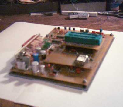

Фото всех плат программатора:
Адаптор P не разрабатывался, так как я на Microchip PIC не программирую, а для прошивки этих контроллеров у меня есть другой программатор, но в принципе и его можно сделать по тойже идеологии. Когда программируется ПЗУ, в базовый блок вставляется ZIF-панель и получается двухэтажная конструкция:
Когда программируется контроллер, в базовый блок вставляется адаптор, а в адаптор та же ZIF-панель и получается трехэтажная конструкция:
Таким образом, что бы ни программировалось, всегда используется одна и та же ZIF-панель.Данным программатором я пользуюсь уже 5 лет и нарадоваться не могу: за все время ни одного отказа или сбоя! Платы двусторонние, без металлизации. Разработаны в САПР P-CAD 8.5 для DOS и в OrCAD 9.2 для Windows. На плату базового блока добавлен стабилизатор питания и светодиод режима программирования. В схеме адаптора M для MCS51(52) убрано все, относящееся к MCS48.
