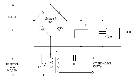

Приведенная простая схема позволяет подключить выход звуковой карты (Sound Blaster) для вывода информации через телефонную линию. Трансформатор - малогабаритный с коэффициентом трансформации 10:1.
Рис.1. Схема подключения звуковой карты к телефонной линии
