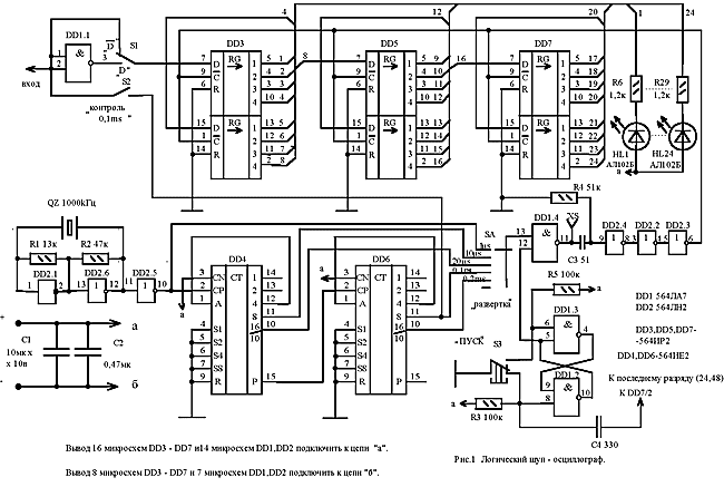

Схема щупа изображена на рисунке 1. Функционально щуп состоит из следующих блоков. Задающий кварцевый генератор собран на элементах DD2.1; DD2.6; DD2.5. Делитель частоты - на микросхемах DD4 и DD6. Блок управления, состоящий из триггера пуска и ключа, собран на элементах DD1.2 - DD1.4. Формирователь короткого импульса - C3; R4; DD2.2 - DD2.4. Входной формирователь - DD1.1. Последовательные регистры развертки собраны на микросхемах DD3; DD5; DD7. Индикатор - на светодиодах HL1 - HL24 и резисторах R6 - R29.

Идея прибора заключается в том, чтобы запоминать последовательно во времени логический уровень входного сигнала и отображать его на индикаторе. Точность измерения таким способом не может превышать (по критерию Нейквиста) половины времени квантования. Проще говоря, если мы измеряем импульс длительностью 1 микросекунда на пределе развёртки 1 микросекунда, то результат получим с точностью 50 процентов. Если длительность импульса 100 миллисекунд, на том же пределе получим точность 0,5 процента. Поэтому автор стремился к увеличению количества точек квантования. Схема показана на 24 разряда, хотя мною изготовлен щуп на 48 разрядов и все данные, приведенные выше, относятся к последнему варианту. Увеличение разрядности достигается увеличением числа микросхем регистров, о чем мы поговорим ниже.
Кварцевый генератор собран по известной схеме, многократно описываемой в журнале Радио, поэтому в описании не нуждается. Импульсы с частотой 1мГц, с вывода 10 DD2.5, поступают на вход 2 пятиразрядного, двоично-десятичного счетчика DD4. Счетчик включен по схеме десятичного делителя с использованием пятого разряда для увеличения диапазона развертки. Таким образом, счетчик делит исходную частоту на 10 и 20. Включение счетчика по известным и рекомендуемым [2] схемам вызвало неустойчивую работу. Поэтому управляющий вывод А (вывод 1) подключен к выходу третьего разряда (вывод12). При такой схеме включения временная диаграмма работы микросхемы соответствует рисунку 16 книги С.А.Бирюкова [2]. Микросхема работает устойчиво. Импульсы с длительностью периода 1, 10, 20, 100, 200 микросекунд подаются на переключатель SA (развертка), откуда, выбранная длительность развертки поступает на ключ DD1.4(13). Второй вывод ключа (12) подключен к RS-триггеру блока управления. Триггер управляется кнопкой S3 (пуск). При нажатой кнопке S3 на вывод 12 ключа будет подаваться логическая единица, разрешающая прохождение импульсов. На выходе ключа DD1.4(11) импульсы дифференцируются цепочкой C3,R4 формируются инверторами DD2.2-DD2.4 и подаются на синхронизирующие входа регистров. Обострение импульсов происходит по фронту и необходимо для того, чтобы исключить неоднозначность при сохранении данных в регистрах.
Входные импульсы поступают на инвертор DD1.1 и, в зависимости от положения переключателя S1, проходят на вход регистра в прямом или инвертированном виде. При поступлении импульса синхронизации на вход С, в первый разряд регистра записывается логическое состояние присутствующее в этот момент на входе D. В последующих разрядах информация сдвигается в сторону увеличения на один разряд. Каждая микросхема ИР2 состоит из двух четырехразрядных секций сдвигающих регистров. Поэтому информационный вход D(15) следующей секции подключен к выходу (10) четвертого разряда предыдущей секции. Таким образом, три корпуса дают 24 разряда квантования входного сигнала.
Поскольку все микросхемы ТТЛ и КМОП имеют больший выходной ток в состоянии логического нуля, то и светодиоды HL подключены так, чтобы зажигались при логическом нуле на выходах регистров. Привычнее видеть в горящем светодиоде уровень логической единицы, поэтому на кнопке S1 входной сигнал обозначен как инверсный.
При нажатой кнопке S3 (пуск) информация записывается в регистры, при отпущенной - сохраняется. При просмотре индикатора необходимо учитывать то, что каждый светодиод соответствует длительности установленной развертки. Если развертка установлена на "1" и подряд горит 5 разрядов, то длительность импульса равна 5 микросекундам. Если горят все разряды, то надо переключиться на большее время развертки. Собственно, выбором времени развертки щуп и оправдывает свою приставку - осциллограф. Конденсатор С4 и резистор R3 образуют дифференцирующую цепочку, через которую, по спаду импульса с последнего разряда, опрокидывается триггер. Низкий уровень с выхода 10 DD1.2 закроет елемент DD1.4 для прохождения импульсов записи на регистры. Низкий уровень на выходе регистра включает светодиод. Таким образом, начало инвертированного исследуемого одиночного (периодического) импульса всегда будет наблюдаться на последнем разряде. Т.е. последний разряд всегда будет светиться.
Для контроля работоспособности прибора введен дополнительный переключатель S2 (контроль 0,1ms). Этот контроль был выбран потому, что импульс с выхода 11 счетчика ИЕ2 имеет скважность 5. 20ms длительность логической единицы и 80ms длительность логического нуля.
Гнездо XS, в варианте щупа 24 разряда, используется для выдачи импульсов на проверяемые микросхемы при нажатой кнопке "пуск". При наличии на переключателе SA свободного положения кнопка "пуск" будет задавать на XS единичные импульсы, что бывает необходимо при проверке триггерных схем.
Вариант щупа 48 разрядов может использоваться как двух лучевой по 24 разряда и как однолучевой на 48 разрядов. Увеличение числа разрядов, как говорилось выше, дает увеличение точности измерения длительности импульса. Схематически 48 разрядов получается добавлением трех регистров ИР2, подключенных идентично регистрам DD3, DD5, DD7, но без входного инвертора. При подключении обоих входов щупа на просмотр одного сигнала и при включении одного луча на просмотр прямого сигнала, а второго луча - инверсного сигнала, на индикаторе высвечивается импульс, как на экране осциллографа. При подключении входа дополнительного блока регистров к 24 разряду получаем 48 разрядов, причем, импульс наблюдается в полярности, определенной переключателем S1.
