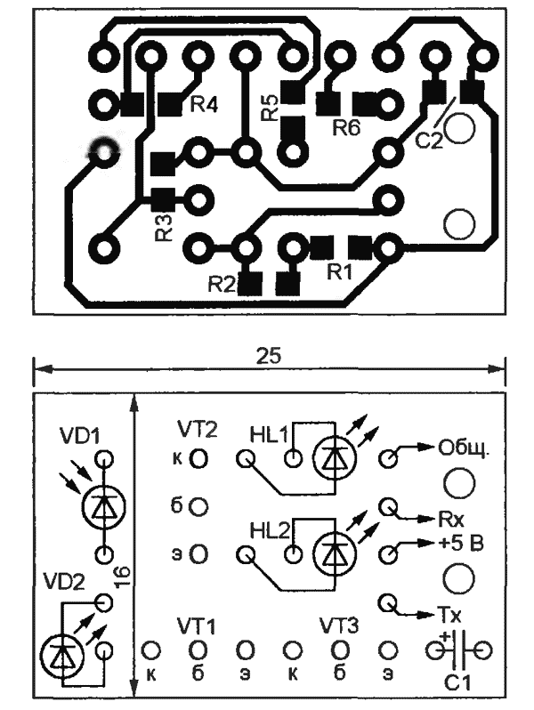

Адаптер собран на односторонней печатной плате размерами 16x25 мм (рис. 2). Она изображена в масштабе 2:1 и рассчитана на резисторы для поверхностного монтажа. Их и конденсатор С2 такой же конструкции устанавливают со стороны печатных проводников. Чтобы применить обычные резисторы и конденсатор, размеры платы придется увеличить.
Вместо транзисторов КТ3107К подойдут другие этой же серии или серий КТ361, КТ502. Замена транзистору КТ3102А — любой из серий КТ3102, КТ315, КТ503. Светодиоды серии АЛ307 при необходимости заменяют любыми диаметром 3 или 5 мм, причем светодиод HL1 (индикатор приема) желательно зеленого цвета свечения, a HL2 (индикатор передачи) — красного.
Излучающий диод АЛ156А можно заменить другим ИК диапазона, в том числе извлеченным из неисправного пульта ДУ телевизора. Замена фотодиода ФД-263-01 на менее быстродействующий нежелательна, это приведет к заметному снижению скорости обмена информацией.
