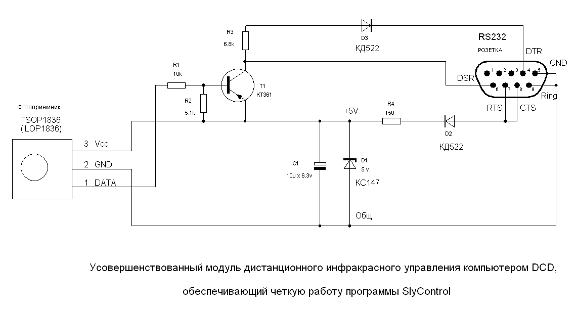

Многие желающие воспользоваться программой SlyControl для дистанционного управления компьютером, в частности, при просмотре видео, TV , DVD , SatDVB и др. сталкиваются с очень ненадежной работой программы с самодельными модулями DCD .
На самом деле, сама программа работает довольно четко и устойчиво. Причина заключается в том, что в схеме DCD , данной в описании программы SlyControl , как сам фотоприемник, так и COM порт работают в нестандартном режиме. В частности, COM порт требует для четкой работы своих входов двуполярных сигналов обеспечивающих ток порядка 2 мА, выходной ток фотоприемников TSOP 1836 по паспорту не должен превышать 0.5 мА. В приводимых повсеместно схемах DCD это не обеспечивается.
Поэтому, в стандартную схему DCD были внесены изменения, заключающиеся в добавлении схемы преобразования логических уровней TTL в двуполярные уровни COM порта. Преобразователь уровней выполнен на p - n - p транзисторе Т1 КТ361 с любой буквой. Номиналы резисторов R1 – R3 подобраны так, чтобы обеспечить на входе DSR COM порта плюс/минус 5 В, что вполне допустимо. Ток по выходу DATA фотоприемника не превышает 0.5 мА. Получаемая фазировка сигнала DSR четко соответствует требованиям программы SlyControl . Схема усовершенствованного модуля DCD приведена на Рис.1 и в файлах DCD . gif или DCD . spl .
Принципиальная схема
Рис.1
Эксперименты, проведенные с усовершенствованным модулем DCD и программой SlyControl 2.7.12 показали практически безукоризненную и четкую работу различных стандартных инфракрасных пультов. Если до переделки, работа пульта RC -5 ( Samsung ) была нечеткой, пульт то управлял компьютером, то нет, то после усовершенствования, работа пульта стала очень четкой, а пульт начинал работать правильно практически сразу после загрузки программы. При этом, совершенно неважно, что запускается в первую очередь, то ли, например, ProgDVB или SlyControl .
Стоит попросить автора программы SlyControl при усовершенствовании своей программы проследить за тем, чтобы после загрузки программы на выходе DTR COM порта оставался сигнал минус12 В, а на выходе RTS соответственно плюс 12 В.
