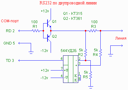

И пояснять-то нечего.. Только не удобно с питанием, приходиться выводить от блока питания компьютера.
От себя: У меня реально работает на 80м и 1,2км. Транзсторы, показанные на схеме, сильно греются; поэтому лучше заменить Q1 КТ315 на КТ626, а Q2 КТ361 на КТ646. Резистор R3, чтобы вдруг ничего не cгорело, ставьте 0,5 Вт. Микросхему никакой другой заменять не стоит: УД1 и УД2В не подходят вообще, а у УД2А характеристики хуже, её я ставить не пробовал, но, предполагаю, что она может сгореть.
От Максима Коряжкина (xdsl.narod.ru): пробовал-работает, теоретически схема может обеспечивать работу на несколько километров (у меня на 2,5 км работала месяц). Операционник вычитает собственный сигнал из общего и получает удаленный. Схему можно оптимизировать подбором резисторов исходя из длинны (сопротивления линии). Изучавший в школе закон ома сам поймет, ламер всеравно порты на компе попалит, так что объяснять не буду. И учтите - гальванической развязки тут нет!
