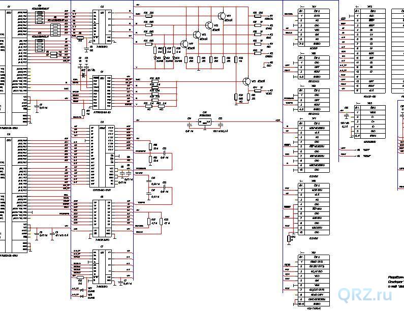

2. Схема электрическая принципиальная
Схема устройства приведена на рисунке 1.
В устройстве можно выделить следующие функциональные блоки:
блок центрального процессора собран на элементах D2, C2, C2, R17...R19, R26, C10...C13, XS3, XP2;
Разъём XS4 предназначен для подключения micri-SD карты памяти.
Как видно из схемы, устройство реализовано на восьми микросхемах. Все восемь микросхем работают от напряжения питания +5 В, которое подводится через соединитель mini-USB XS5. Для питания micro-SD карты требуется напряжение 3,3 В, которое и формируется стабилизатором напряжения DA1 ZR78L033G (возможная замена – L78L33ACUTR, корпус SOT-89).

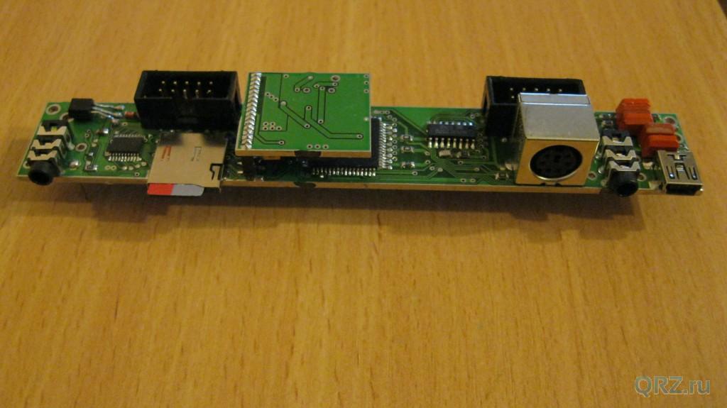

3. Сборка
Хотя правильно собранное и запрограммированное устройство начинает работать сразу после включения питания, существует определённая последовательность сборки, которая поможет избежать возможные ошибки, связанные с монтажом и неисправностью элементов. При монтаже следует соблюдать ряд правил, которые помогут избежать выход элементов из строя:

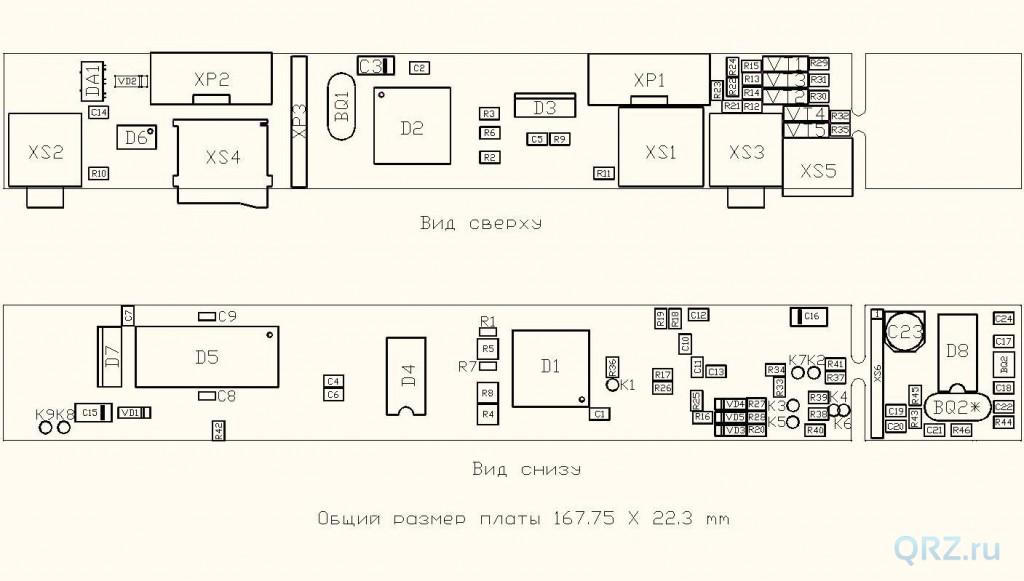

При сборке пользуйтесь сборочным чертежом (см. рисунок 3).

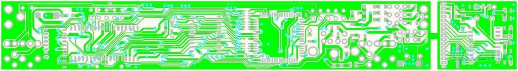

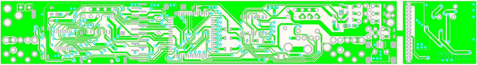

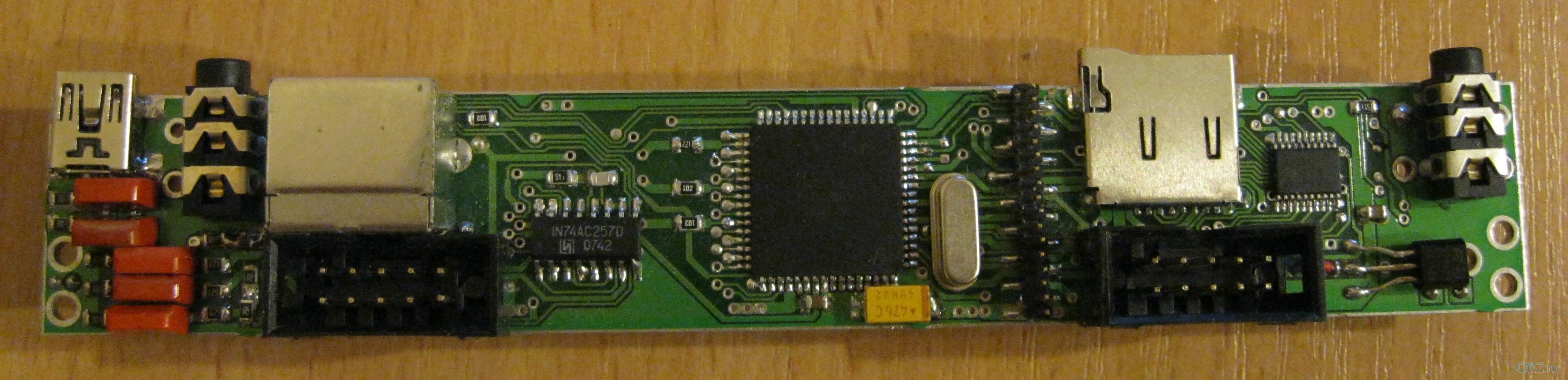

Перед началом работы необходимо тщательно проверить печатную плату на предмет отсутствия технологических дефектов (обрывов и замыканий печатных проводников некачественной металлизации переходных отверстий), особенно в местах, которые при монтаже будут скрыты корпусами элементов, так после монтажа сделать это будет гораздо труднее. Печатная плата должна иметь вид в соответствии с рисунком 2
Рисунок 2 – вид печатной платы (верхняя и нижняя стороны)
Рис. 3.
Рисунок 3 – сборочный чертёж платы
Сборка блока контроллера клавиатуры
Установите на печатную плату элементы XS5, C16, C1, C4, C6, R11, R17, R26, BQ1, D4. При монтаже пользуйтесь сборочным чертежом (см. рисунок 3).
Примечание – микроконтроллер D4 перед установкой на плату должен быть запрограммирован. Указания по программированию см. в разделе «программирование».
Проверьте плату на отсутствие коротких замыканий и подведите к соединителю питания XS5 напряжение +5В. В качестве источника питания можно использовать зарядное устройство с кабельным разъёмом mini-USB. При помощи тестера проверьте напряжение питания на выводе 20 микроконтроллера D4 – оно должно быть в диапазоне от 4,8 до 5,2 В. Проверьте напряжение на выводе 6 микроконтроллера D4 (выход тактовой частоты) – оно должно быть в диапазоне от 2,3 до 2,7 В. При невыполнении этих требований необходимо отыскать и устранить неисправность.
Сборка блока видеопроцессора и блока формирования видеосигнала

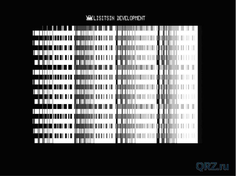

Установите на печатную плату элементы R1...R9, R12...R15, R20...R24, R27...R33, R35...R41, C3, C5, D1, VD3...VD5, VT1...VT5, XP1. К контактам K7 (общий) и K6 (выход видео) подпаяйте технологический разъём RCA (Female) «Тюльпан». Проверьте плату на отсутствие коротких замыканий. Для дальнейшей работы потребуется видеоустройство со стандартным видеовходом (телевизор, TVтюнер, монитор со стандартным видеовходом) и программатор типа ByteBlaster MV (http://www.zx-kit.ru/katalog-1/zxkit-003-1). Подключите питание устройства и произведите программирование видеопроцессора (указания по программированию см. в разделе «программирование»). Настройте монитор на видеовход и подключите к нему видеовыход устройства. На экране должно наблюдаться чёрно-белое изображение, аналогичное рис. 4
Изображение должно быть чётко засинхронизировано, поле изображения должно иметь чётко выраженную прямоугольную форму, должны различаться градации серого цвета и бордюр. Также на изображении должны присутствовать поля с эффектом мерцания – сменой прямого изображения на инверсное и обратно с частотой порядка 4 Гц. Допускается изменение цвета бордюра и цвета логотипа разработчика «LISITSINDEVELOPMENT» в верхнем поле бордюра. Если эти требования не выполняются, следует отыскать и устранить неисправность.
Отключите устройство от монитора и источника питания.
Рисунок 4 – видеосигнал устройства без блока ОЗУ.
Сборка блока ОЗУ
Установите на печатную плату элементы R10, VD1, VD2, C7, D5, C8, C9, D6, D7.
Соедините при помощи коротких проводников вывод 1 и вывод 5 страничного мультиплексора D7 с общей шиной (GND). Это позволит вывести мультиплексор D7 из страничного режима и зафиксировать адрес A16 ОЗУ. Проверьте плату на отсутствие коротких замыканий.
Подключите устройство к монитору и источнику питания. На экране должно наблюдаться чёрно-белое изображение, аналогичное рис. 5
Рисунок 5 – видеосигнал устройства с блоком ОЗУ и без блока центрального процессора
Должны наблюдаться чётко выраженные прямоугольные границы видеополя и бордюр. Изображение должно иметь устойчивую строчную и кадровую синхронизацию. Присутствует разбивка изображения на знакоместа. В пределах каждого знакоместа должна существовать неизменная градация серого цвета бумаги и чернил, рисунок (заполнение знакоместа) должен быть неизменен. При этом допускается мерцание знакомест с частотой порядка 4 Гц. Должны различаться градации серого цвета. Допускается изменение цвета бордюра. При невыполнении данных условий необходимо произвести поиск и устранение неисправностей.
Отключите устройство от источника питания и монитора. Отпаяйте проводники, соединяющие выводы страничного мультиплексора с общей шиной.
Сборка блока центрального процессора
Установите на печатную плату элементы R18, R19, R42, C10...C15, D2, DA1, XP2, XP3, XS1 и XS3. Проверьте плату на отсутствие коротких замыканий.
Подключите устройство к программатору через разъём XP2 и произведите программирование ЦП (указания по программированию см. в разделе «программирование»).
После программирования, если не было допущено ошибок, устройство начинает работать. На экране после старта появится изображение в соответствии с выбранной моделью ZX Spectrum (см. рис. 6 – основное меню Pentagon 128). Для проверки работоспособности можно произвести загрузку тестов и другого программного обеспечения «с ленты» или micro-SD карты. Если тесты и программы исполняются корректно, можно переходить к сборку эмулятора музыкального сопроцессора AY8910.

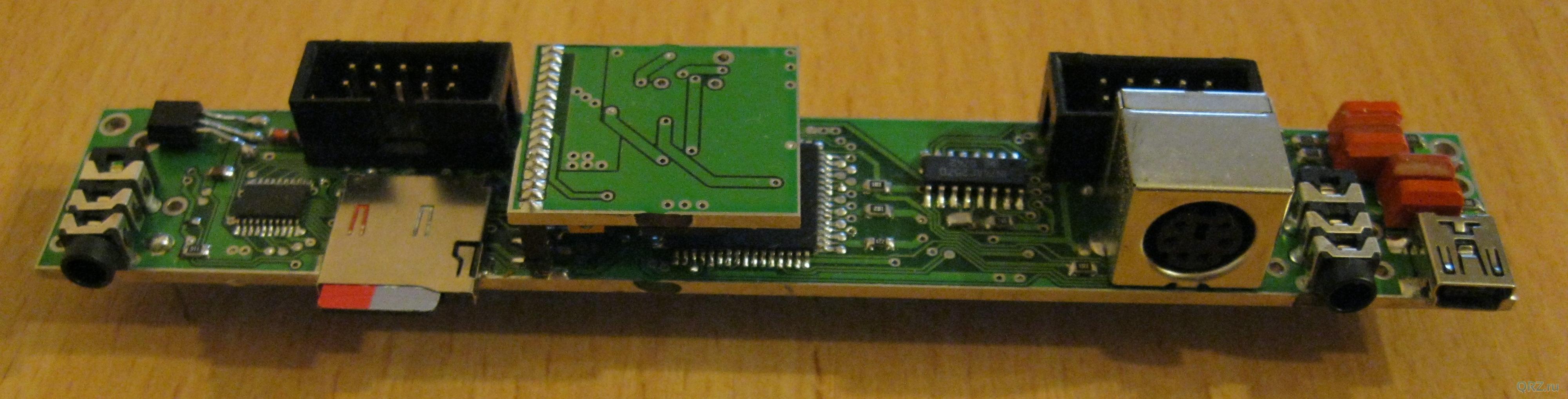

Сборка блока эмулятора музыкального сопроцессора
Эмулятор музыкального сопроцессора AY8910(12) собирается на отдельной плате (см. рис. 3), которая идёт в комплекте с основной платой.
Установите на печатную плату элементы C17...C24, R44...R46, BQ2, D8, XS6. Проверьте плату на отсутствие коротких замыканий.
Примечание 2 – в качестве кварцевого резонатора вместо указанного на схеме DSX321G 28 МГц возможно использование кварцевого резонатора HC49US 28 МГц (необходим кварцевый резонатор, работающий на основной частоте резонанса), который устанавливается в позицию BQ2* платы.
Подстыкуйте собранную плату к основной посредствам соединителя XS6 как показано на титульном рисунке.
Если блок эмулятора музыкального сопроцессора был собран без ошибок и все элементы исправны – он начинает работать сразу после включения питания и в настройке не нуждается.

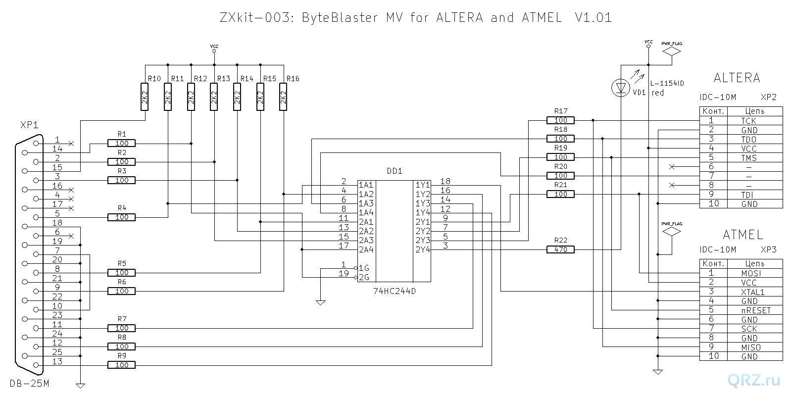

5. Программирование
В схеме устройства четыре микроконтроллера AVR, требующие программирования. Два из них – контроллер клавиатуры D4 и контроллер эмулятора музыкального сопроцессора D8 – программируются до монтажа на плату, а оставшиеся два – видеопроцессор D1 и центральный процессор D2 программируются после установки на плату через специально предусмотренные разъёмы для внутрисхемного программирования XP1 и XP2 соответственно.
При программировании потребуется внутрисхемный программатор, использующий ISP-интерфейс – сигналы MOSI? MISO, SCK и RESET. Возможная схема программатора, подключающегося к компьютеру через LPT порт, приведена на рисунке 8 (http://www.zx-kit.ru/katalog-1/zxkit-003-1).
Схема программатора сделана на основе ALTERA ByteBlaster MV (http://www.altera.ru/cgi-bin/go?35)
и адаптеров для программы AVREAL (http://real.kiev.ua/old/avreal/ru/adapters.html).
Для прошивки микроконтроллера ATMEL выведен дополнительный разъем по стандарту ATMEL.
Применяется один и тот же десятижильный шлейф, который подключается к соответствующей паре разъемов.
Питание платы программатора берется с прошиваемой платы.
Для программирования будем подключаться через соединитель XP2 (ALTERA). В качестве ПО можно использовать программу Ponyprog или AVREAL. Программатор требует напряжения питания +5В, которое в случае программирования D4 и D8 подаётся от внешнего стабилизатора, а в случае программирования D1 и D2 подводится от платы AVR ZX Spectrum, подключенной к источнику питания.

При программировании видеопроцессора D1 и центрального процессора D2 программатор подключается к разъёму XP1 и XP2 соответствен6но и к устройству подводится питающее напряжение. Во FLASH память D1 зашивается файл …\\Soft\Видеопроцессор (D1)\videocpu.hex из папки проекта, во FLASH память D2 зашивается один из файлов …\\Soft\Центральный процессор (D2)\Pentagon128.hex (ZX_Spectrum_48K.hex, ZX_Spectrum_128K.hex, Open_se_basic 48 К.hex, Open_se_basic 128 К.hex) из папки проекта в зависимости от желаемой модели ZX Spectrum. Кроме того, в EEPROM память D2 зашивается файл ...\\ Центральный процессор (D2) \DAA_TABLE.hex из папки проекта, который является таблицей результатов и флагов для эмуляции команды DAA Z80.
При прошивке также устанавливаются (программируются, «0») следующие биты конфигурации (одинаково для D1 и D2): EESAVE, BOOTRST, CKSEL3, CKSEL2, CKSEL1, CKSEL0.
Примечание – при программировании D1 рекомендуется устанавливать D2 в режим сброса установкой джампера на контакты 5 и 6 разъёма XP2, а при программировании D2 рекомендуется устанавливать D1 в режим сброса установкой джампера на контакты 5 и 6 разъёма XP1.
