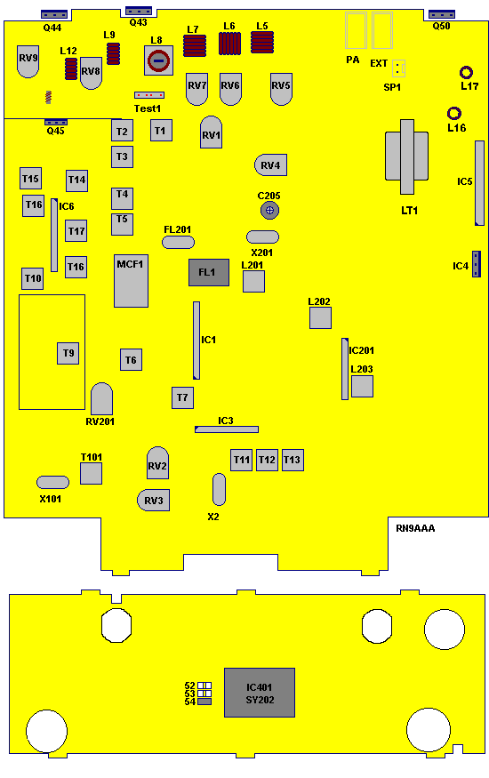

SS485 PCB
Точки настройки
RV1 RX-Meter   Калибровка S-метра
RV2 Squelch Настройка шумоподавителя
RV3 TX-Frequency Настройка частоты регулятора CLAR
RV4 AM/FM Power
RV5 AM Modulation
RV6 ALC Регулировка системы ALC
RV7  TX-Meter Калибровка показаний уровня мощности
RV8  Finale 100mA Ток покоя оконечного каскада
RV9 Driver 50mA Ток покоя предоконечного каскада
RV201 FM Modulation Уровень модуляции FM
T11 AM/FM 10.6950MHz Настройка частоты опорного генератора АМ\ЧМ
T12  USB 10.6925MHz Настройка частоты генератора USB
T13  LSB 10.6975MHz Настройка частоты генератора LSB

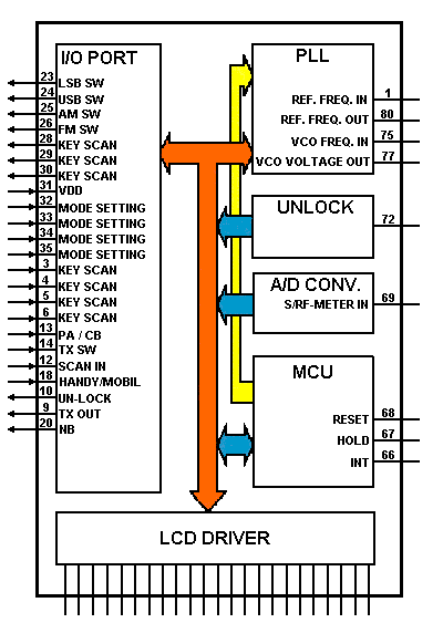

Структурная схема синтезатора
SY 202
Основой является LC72322 Sanyo, программируемый на предприятии по заказу
  Seung Yong и промаркирован как SY202.
 Программирование -  Выводы  32, 33, 34, 35 .
