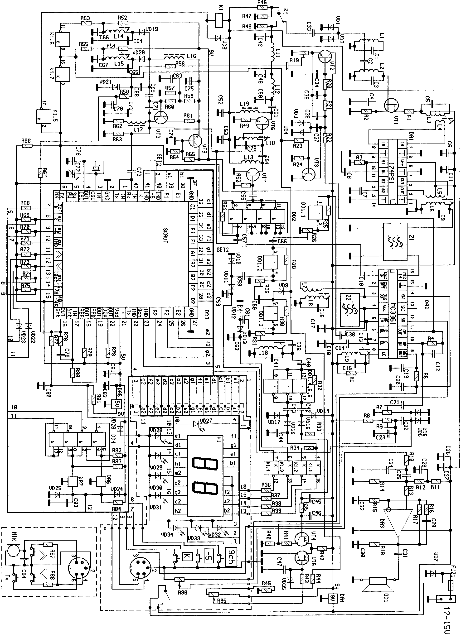

С 1992 года малое предприятие “HK ltd” в Москве занималось разработкой и производством техники СВ диапазона. В планы предприятия также входила разработка автомобильной радиостанции диапазона 27 мГц. Было выпущено несколько "промежуточных" вариантов, в т.ч. с микроконтроллером 1806ВЕ1. Отрабатывалась схемотехника, а также технология изготовления железок, применительно к имеющемуся оборудованию.
Последний вариант получил название “СКАУТ”. Под него специально была разработана микросхема контроллера-синтезатора частоты.
Схема последнего варианта представлена здесь.
Схема СВ радиостанции “СКАУТ” (щелкните мышкой для увеличения).
Радиостанция прошла сертификацию ГКРЧ. Всего в 1995 году было выпущено несколько сот шт. Рискну предположить, что "СКАУТ", была первой отечественной СВ 40-канальной радиостанцией, выпускавшейся серийно.
Радиостанция оформлена в металлическом корпусе, состоящем из двух стальных крышек, верхней и нижней. Задней стенки и передней панели, изготовленой из аллюминиевого сплава методом литья с последующей обработкой на станке с ЧПУ.
2-х сторонняя печатная плата крепится к двум боковым стенкам. Эти стенки совместно с задней стенкой и передней панелью образуют достаточно жесткую несущую конструкцию к которой крепятся крышки.
3-х ваттный динамик, закрепленый на нижней крышке обеспечивает "хороший звук".
Съемная скоба позволяет закрепить радиостанцию в автомобиле, в любом удобном положении. В стационарных условиях используется как подставка.

Приёмник с двойным преобразованием частоты. Первая промежуточная частота - 10705 кГц. Монолитный кварцевый фильтр имеет полосу пропускания 7,5 кГц. Вторая промежуточная частота равна 465 кГц. Используется пьезокерамический фильтр.
УВЧ приёмника - резонансный, на полевом транзисторе КП303И, с полосовым фильтром на входе.
Смеситель - балансный на микросхеме 174ПС1. Резистор R3 увеличивает ток через транзисторы смесителя повышая динамику всего приёмника.
Микросхема МС3361 выполняет роль 2-го смесителя, 2-го УПЧ, демодулятора FM сигнала. А так же используется в качестве предварительного микрофонного усилителя и ключа в шумоподавителе.
Отфильтрованый сигнал 2-й ПЧ поступает не только на вход собственно 2-го УПЧ, но и на вход устройства индикатора уровня принимаемого сигнала, на микросхеме 561ЛН2 (DD1.). Все её 6 инверторов работают в линейном режиме.
Сигналы с выходов DD1.2,DD1.3 и DD1.4,5,6 используются для управления соответствующих светодиодов через ключи К1.1,К1.2,К1.3,К1.4.
Сигнал с выхода DD1.4,5,6 используется так же для управления шумоподавителем. Уровень шумоподавления регулируется резистором R85 путём установки уровня срабатывания компаратора на транзисторах VT4,VT5.
Шумоподавитель, так же блокирует вход УНЧ и во время передачи. УНЧ каких либо особенностей не имеет. Собран по стандартной схеме на микросхеме 174УН19.
Во время передачи, усиленый операционным усилителем микросхемы МС3361, микрофонный сигнал поступает на ограничитель на диодах VD3,VD4 и далее на активный фильтр нижних частот на транзисторе VT2. Частота среза фильтра 3 кГц. Скомпрессированый и отфильтрованый сигнал с резистора R19 подается на варикап VD21, для модуляции.
Транзистор VT3 блокирует прохождение модулирующего сигнала в режиме ПРИЕМ.
1-й гетеродин, он же задающий генератор для передатчика, собран на транзисторе VT9 по хорошо известной схеме ёмкостной 3-х точки. Частота задающего генератора равна частоте передачи. Частота 1-го гетеродина меньше частоты передачи на 10705 кГц. Поскольку эти частоты сильно отличаются, то возникла необходимость в использовании отдельных частотозадающих цепей. Контура L14,C64 и L15,C65 задают частоты на приём и на передачу соответственно. Переключаются с помощью коммутатора на диодах VD19,VD20 и ключей VT10,VT11. Такая идеология позволила отказаться от применения удвоителя частоты, упростив схему передатчика до предела.
Передатчик собран на 2-х транзисторах и микросхеме.
Цифровая микросхема работает в линейном режиме и выполняет роль 2-х каскадного усилителя сигнала задающего генератора.
Предоконечный и оконечный каскады - на транзисторах КТ646 и КТ921 соответственно. Каких либо особенностей здесь нет.
На принципиальной схеме пунктиром показана плата передней панели и тангента.

Данная конструкция, а вернее некоторые схемные решения не могут претендовать сейчас на какую-то оригинальность. Тем не менее, если радиолюбители найдут здесь что то полезное для себя, то автор будет считать, что время потраченое на написание данного материала, не пропало даром.
