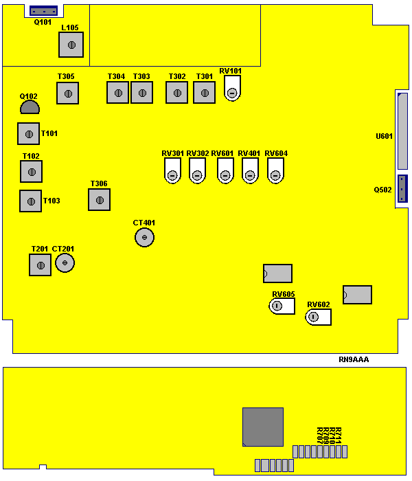

Точки настройки.
KTC2078 KTC1006 KIA6217AP Dual OP-AMP Dual OP-AMP CT401: 3.600MHz PLL Reference Frequency  Настойка опорного генератора синтезатора частот
CT201 and T201: VCO Adjust - 2 Volt@Channel 1 Настойка ГУН
T101,T102,T103,L105: TX Power Adjust Индуктивности секции Передатчика
T301,T302,T303,T304,T305: RX Adjust  Индуктивности секции Приемника
T306: FM Demodulator (Discriminator)  Настройка ЧМ демодулятора
RV101: TX-Meter   Калибровка показаний уровня мощности
RV301: AGC         Настройка системы автоматического регулирования усиления приемника
RV302: SQL           Регулировка системы шумоподавления
RV401: Volt meter  Калибровка Вольтметра
RV601: RXL            Калибровка S-Метра
RV602: AMC           Глубина модуляции АМ
RV604: FM Modulation  Настройка девиации FM модулятора
RV605: Mic. Gain         Усиление микрофона

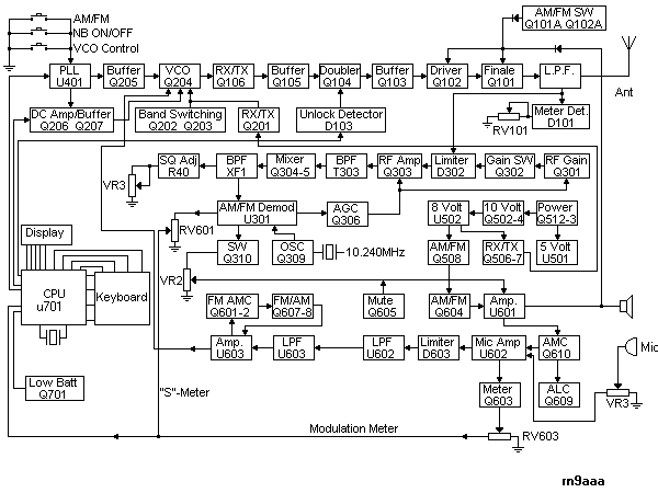

Albrecht AE6080 Block Diagram
AE6080 PCB KTC2078 KTC1006 KIA6217AP Dual OP-AMP Dual OP-AMP
