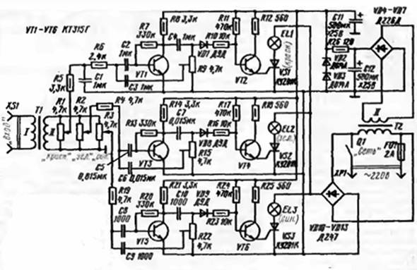

Обмен опытом: Необходимо заэкранировать трансформатор Т1 на входе audio. На плате есть обозначения, увеличте рисунок. Имеется ошибка в номиналах кондинсаторов С1-С4 вместо номиналов 1 мкф, необходимо поставить 0,1 мкф
Мощность ламп цветомузыкальной приставки, ограничивается мощностью выходных каскадов усилительного устройства. Получить сравнительно большую мощность усилителя на транзисторах, довольно сложно. Вот почему на выходе усилительных каскадов цветомузыки на фонарях установлены тиристоры, способные управлять нагрузкой мощностью в несколько сотен ватт и более. Именно такой принцип реализован в данной цветомузыке.
В цветомузыкальной приставке 3 канала цвета. Первый канал собран на транзисторах VT1 и VT2.Сигнал на вход канала поступает с движка переменного резистора R1 включенного во вторичную обмотку развязывающего трансформатора T1. Поскольку этот канал должен выделять низшие частоты, на входе его стоит фильтр R5,C1, ослабляющий средние и высшие частоты. За этим фильтром следует так называемый активный фильтр, собранный на транзисторе VT1. Он настроен на пропускание полосы частот примерно от 100 до 800 Гц. Это зависит от емкости конденсаторов C3 и C4 в цепи обратной связи между коллекторной и базовой цепям.Уровень обратной связи, а значит, и степень выделения заданных частот можно регулировать подстроечным резистором R9. С выхода фильтра сигнал подается через диод VD1 и резистор R10 на базу транзистора VT2. Транзистор открывается, и в цепи его эмиттера начинает протекать ток. В результате открывается и тиристор VS1, в анодную цепь которого включена лампа накаливания EL1, окрашенная в красный цвет.
Сигнал на второй канал, собранный на транзисторах VT3, VT4,поступает с движка переменного резистора R2. На входе канала стоит разделительный конденсатор С5, пропускающий сигналы средних и высших частот. Далее следует активный фильтр на транзисторе VT3,настроенный только на средние частоты (от 500 до 2000 Гц), управляющий каскад на транзисторе VT4 и тринистор VS2, включающий лампу EL2 зеленого цвета.
С движка переменного резистора R3 сигнал подается на третий канал, собранный на транзисторах VT5, VT6. Этот канал реагирует только на сигналы высших частот (от1500 до 5000 Гц) и с помощью тринистора VS3 управляет лампой EL3синего цвета.
Для питания транзисторных каскадов цветомузыки применён двухполупериодный выпрямитель на диодах VD4-VD7. Выпрямленное напряжение фильтруется цепью C12C11R26 и стабилизируется двумя последовательно соединёнными стабилитронами VD2, VD3. Переменное напряжение на выпрямитель снимается со вторичной обмотки понижающего трансформатора питания T2. Осветительные лампы и тиристоры подключены к другому двухполупериодному выпрямителю на диодах VD10-VD13. Но здесь фильтрующие элементы отсутствуют, что необходимо для нормальной работы тиристоров – они ведь включаются при определённом напряжении между управляющим электродом и катодом, а выключаются только при падении напряжения между анодом и катодом до нуля.
О деталях цветомузыкальной приставки. Вместо КТ315Г можно применить другие кремниевые транзисторы структуры n-p-n статистическим коэффициентом передачи тока не менее 50. постоянные резисторы – МЛТ-0,5 или МЛТ-0,25,переменные и подстроечные – СП-I,СПО-0,5 или подобные. Конденсаторы – любого типа, оксидные – на номинальное напряжение не ниже указанного на схеме.
схема цветомузыки (светомузыки) на тиристорах
Схема цветомузыки (светомузыки) на тиристорах
Трансформатор Т1 – с коэффициентом трансформации 1, поэтому можно использовать любой подходящий трансформатор с одинаковым или близким числом витков первичной и вторичной обмоток с сопротивлением постоянному току не менее 200 ом.
Трансформатором питания Т2 цветомузыки может быть подходящий понижающий трансформатор мощностью не ниже 10 Вт и с переменным напряжением на вторичной обмотке 15…18 В притоке загрузки до 0,1 А. В качестве понижающего можно использовать выходные трансформаторы от радиоприёмников, магнитофонов и телевизоров, собранных на электронных лампах. Диоды VD4-VD7 могут быть любые из серий Д226, Д7, а VD10-VD13 – любые другие, рассчитанные на выпрямленный ток не менее 2 А и обратное напряжение не ниже 400 В. Входной разъём XS1 – любой малогабаритный, например используемый в магнитофонах, разъём XP1 – сетевая вилка, выключатель Q1 – любой конструкции,при напряжении между контактами 220 B и токе через них до 1 А.
Лампы накаливания на напряжение 220 B и мощностью по 100,150 Вт.
Конструкция корпуса и фонарей цветомузыкальной приставки - на ваше усмотрение.
Яркость свечения той или иной лампы устанавливают соответствующим переменным резистором. Налаживание цветомузыки начинают с проверки напряжения на стабилитронах и выпрямленного (на конденсаторе C12). В первом случае оно может быть от 14до 17 В, а во втором – на 3…4 В. больше. Если разница превышает указанную , значит через стабилитроны протекает ток, превышающий предельно допустимый. Это может быть из-за повышенного выпрямленного напряжения.
