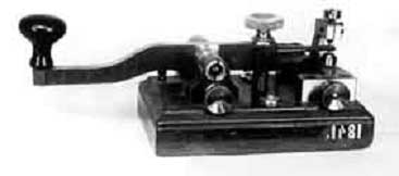

Рисунок 2. Первый телеграфный ключ
Первый телеграфный ключ (рис.2) изготовил и использовал молодой, талантливый помощник С. Морзе: Альфред Вейл (1807-1859 г.г.) (рис.3) [1].

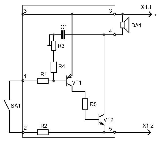

Генератор Морзе выполнен на основе универсальной схемы несимметричного мультивибратора (VT1, VT2). Рабочая частота мультивибратора определяется номиналами резисторов R1, R2, R3, R4 и конденсатором C1. Принципиальная электрическая схема показана на рис.7, а фотография устройства – на рис.8.
Рисунок 7. Схема простейшего генератора
В табл. 2 приведен перечень элементов, необходимых для самостоятельной сборки генератора.
Для питания устройства необходим источник питания, обеспечивающий выходное напряжение 3,0…9,0 В. Следует учитывать, что изменение напряжения питания приводит к изменению громкости и рабочей частоты генератора. К генератору можно подключить низкоомные головные телефоны (например, от аудиоплеера) или небольшую динамическую головку.

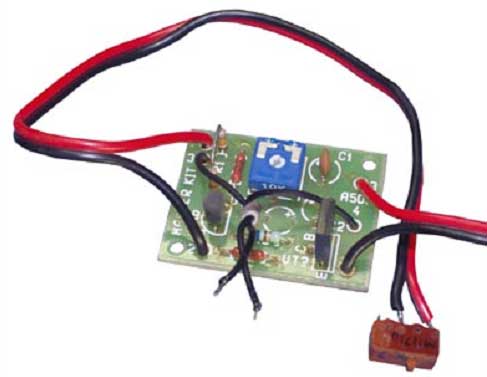

Рисунок 8. Фотография звукового генератора

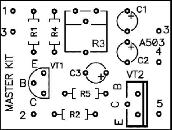

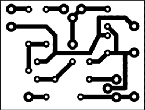

Внешний вид печатной платы А503 показан на рис.9 и рис.10.
Рисунок 9 и 10. Печатная плата
