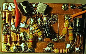

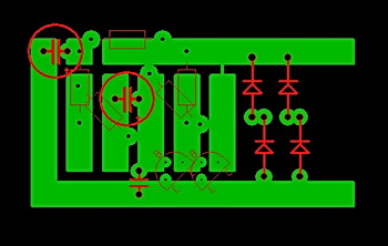

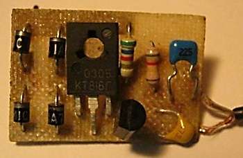

Детали и конструкция: Изготавливается простейший УНЧ: 2 транзистора с непосредственной связью Т1, Т2 и 2 резистора R1 и R2 (для подачи смещения на базу каждого транзистора), питание и регулируемое сопротивление (коллектор-эмитерный переход транзистора Т1) развязывается 4я диодами Д 1-4, для питания и согласования электретного микрофона добавляется 3 резистора R3, 4, 5 и 2 конденсатора C2, и 3. При использовании динамического микрофона (которые получаем разобрав комплект наушников) цепи питания не нужны – 3 резистора R3, 4, 5 исключаем, а разделительный конденсатор всё равно 1 надо, это С2. Для улучшения шумовых и частотных характеристик звука целесообразно поставить блокировочный для ВЧ составляющей микрофонного сигнала конденсатор на входе усилителя С1. Заземлить по ВЧ базу первого транзистора.

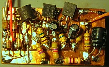

В прототипе используются транзисторы КТ315 и второй КТ816, на второй плате КТ503 и второй КТ816. В первом варианте мне кажется, что маломощный транзистор не раскачивает мощный, во втором средней мощности транзистор не раскачивается сигналом микрофона, в любом случае падает общее усиление УНЧ.
Мне удалось найти, тут в Иране, только ВС183 для первого каскада и ВС212 для второго каскада, коэффициент усиления получился заметно больший, чем в прототипе.
Настраивая прототип с электретным микрофоном добавил ещё один каскад для микрофонного УНЧ, потом его удалил. Просто выпаял.

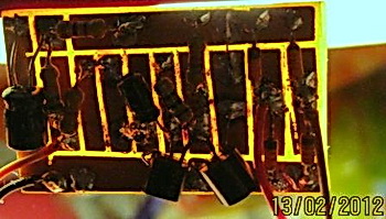

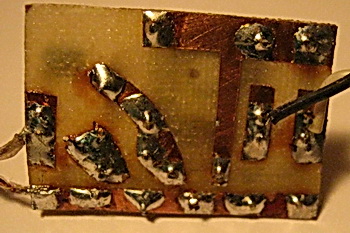

Печатная плата размером 2 Х 4 см. резалась для поверхностного монтажа который пришлось делать обычными элементами, тесновато… (Помещается в коробочке от кроны)
Микрофон конечно же только один, или электретный или динамический.
«Переговорка» оживает при питании 3 вольтами, но работать начинает при напряжении питания более 4 - 5 вольт.  Ток при питании от кроны с 7,5 вольтами около 30 мА.
