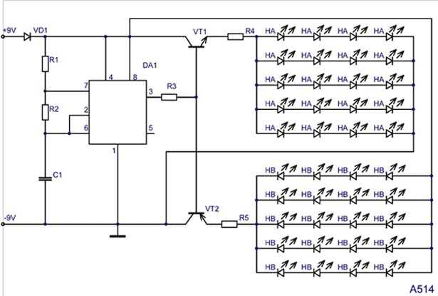

Принципиальная схема устройства приведена на рис.1.
Рисунок 1. Принципиальная схема устройства.
Переключением светодиодов управляет генератор, выполненный на микросхеме универсального таймера DA1. Рабочая частота генератора определяется номиналами резисторов R1, R2 и конденсатора C1. Транзисторные ключи VT1, VT2, коммутирующие светодиоды, предотвращают перегрузку выходного каскада микросхемы DA1. Диод VD1 предохраняет устройство от выхода из строя при неправильном подключении источника питания.
Перечень элементов приведен в таблице.
Таблица. Перечень элементов.
Позиция Наименование Кол.
R1 20 кОм 1
R2 8,2 кОм 1
R3 1 кОм 1
R4, R5 22 Ом 2
C1 22 мкФ/16:50 В 1
VD1 1N4148, КД522 1
VT1 BС547, BС548 1
VT2 BC327, ВС557 1
DA1 HA17555, таймер серии 555 1
HA:HB LED 5 мм R (светодиод красный) 40
  Bat/snap (разъём батареи) 1
  A514 (печатная плата 72х74 мм) 1

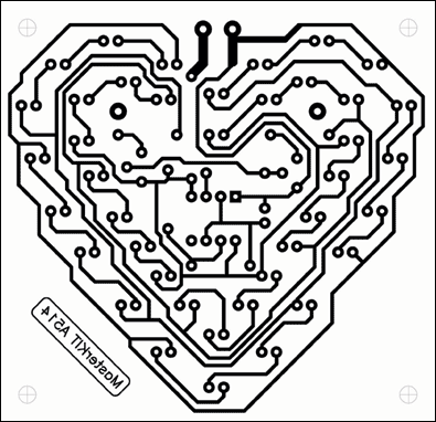

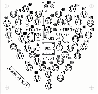

После формовки устанавливаем все элементы на печатную плату рис. 4 и 5 (согласно принципиальной схеме), сначала мелкие, например, резисторы, затем более крупные (конденсатор) и активные элементы - диод, транзисторы, светодиоды и микросхему (рис. 6). Проверяем правильность установки. На полярность светодиодов следует обратить особое внимание: в зависимости от типа корпуса, полярность определяется следующим образом: плюс - это или более "толстая", или более длинная "ножка" светодиода.
Рисунок 4. Печатная плата (вид сверху).
Рисунок 5. Печатная плата (вид снизу).
Рисунок 6. Установка компонентов на печатную плату (набивка).
