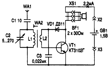

Принципиальная схема приемника рыболова, отвечающая выше приведенным требованиям, приведена на рис.1. Приемник собран на одном транзисторе VT1 по рефлексной схеме. Транзистор VT1 выполняет одновременно две функции, усилителя радиочастоты и усилителя звуковых частот. Настройка на радиостанцию производится конденсатором переменной емкости С2, который, вместе с катушкой индуктивности L1 образовывает колебательный контур. Через катушку связи L2, индуктивно связанную с катушкой L1, сигнал радиостанции поступает на базу транзистора VT1, который работает как каскад усиления радиочастоты. Нагрузкой каскада являются звуковые катушки индуктивности стереонаушников.Усиленный транзистором высокочастотный сигнал со звуковых катушек поступает на диодный детектор VD1 и детектируется. Продетектированнный сигнал (звуковой частоты) попадает на базу транзистора VT1. В этом случае, транзистор VT1 работает уже как усилитель звуковой частоты. Нагрузкой каскада по звуковой частоте является сопротивление обмоток катушек стереонаушников. Необходимый режим работы транзистора VT1, обеспечивается напряжением смещения, которое подается на его базу через диод VD1. В приемнике нет регулятора громкости. Для изменнения громкости звука используются направленные свойства магнитной антенны, которая находится в корпусе. Сила звучания стеренаушников уменьшиться или увеличится, если повернуть корпус приемника в ту или иную сторону. Приемник также не имеет отдельного выключателя питания, его включение происходит в момент, когда штеккер стереонаушников оказывется вставленным в гнездо XS2. Выключение приемника соответствует случаю, когда штеккер вынут из гнезда. Питание радиоприемника осуществляется от одного элемента типа 316. В режиме молчания приемник потребляет ток 2,2 мА.
Одной из особенностей радиоприемника является использование транзистора типа КТ3102Г, который имеет больший коэффициент передачи тока в режиме малого сигнала в схеме с общим эмиттером h21э=400-1000, в то время как у широко используемых транзисторов, например, КТ315 Б этот показатель гораздо меньше и составляет h21э=50-350. Благодаря свойствам транзистора КТ3102Г, удалось построить приемник с хорошей чувствительностью, всего на одном транзисторе, в противном случае, для этого потребовалось бы 2-3 транзистора типа КТ315. Вторая особенность приемника заключается в следующем. В рефлексных усилительных каскадах всегда есть высокочастотный трансформатор или дроссель, служащий для отделения высокочастотного сигнала от сигнала звуковых частот и передачи его на детектор. В данной конструкции, такая задача решается с помощью обмоток катушек стереонаушников, благодаря их большой индуктивности. Другими словами, роль дросселя выполняют обмотки катушек стереонаушников. Это дало возможность сэкономить место на монтажной плате, но самое главное, вынос индуктивного элемента за пределы корпуса приемника позволил исключить возможную опасность самовозбуждения устройства.
В приемнике можно использовать транзисторы типа КТ3102 с любым буквенным индексом. Вместо указанного на схеме типа диода, можно использовать диоды типа Д9 или Д18. Постоянные конденсаторы С1, С3 типа К10-7, а переменный конденсатор С2 типа КПЕ-5 от приемника "Селга-404". Гнездо XS2 - промышленного изготовления, для подключения стереонаушников с диаметром штеккера 3,5 мм. Катушки L1 и L2 наматываются на пластмассовых или бумажных каркасах, которые свободно могут передвигаться по плоскому ферритовому стержню марки 400НН или 600НН и с размерами 100х20х3 мм. Для средних волн катушка L1 содержит 68 витков провода ЛЭШО 7х0,7 намотанных виток к витку, а L2 - 6 витков ПЭВ-1 0,15-0,2. В случае длинных волн, L1 должна иметь 55х4 витков провода ПЭВ-1 0,08-0,1 намотанных на каркасе внавал четырьмя секциями, а L2 - 20 витков ПЭВ-1 0,1-0,12. Можно использовать также подходящие готовые контурные катушки от промышленных карманных радиоприемников.
