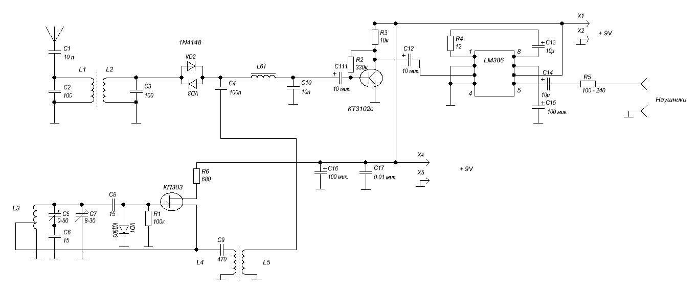

Этот приемник составлен из кусочков обычных схем. Многое наученное от товарища Полякова, за что ему огромное спасибо. Приемник очень хорош. Лично я на него принимал в первый же день , RD3ZP, GN3TWM, DF5WBA, LA9BD и вчера принимал Африку с силой 56- 55. И совсем недавно SSB из Германии. Причем антенна длинной 6 метров обмотана вокруг окна. Как ни странно это первый приемник который у меня заработал. Ранее ни одна конструкция не работала вообще. Этот не только работает, но как я и говорил принимает дальние станции с низким количеством шумов. Есть один недостаток низкая селективность. Ну это понятно. Да и ухо современен легко принимает две станции рядом стоящие с друг другом.
Принципиальная схема (щелкните мышью для получения большого изображения)

L1 и L2 содержит 14 витков. Наматывается первая, а потом вторая как бы поверх первой.
Катушка L3 содержит 32 витка, отвод от 8 снизу. Получается, что гетеродин настроен на 7 мгц.
L4 - L5 по 24 витка мотаются так же как L1 и L2. В качестве дросселя фильтра НЧ я применил головку от магнитофона.
Резистор на наушниках необходим, что б не сжечь ваши наушники, у меня они от плеера SONY поэтому решил уменьшить громкость сигнала. Все катушки намотал от каркаса от телевизора ПЧ.
Единственное что надо так это переменные конденсаторы правильно расставить. Что б они плавно растягивали диапазон. Пожалуй это самое хитрое. Потому что с простым конденсатором КПЕ тупо подставленным к контуру настройка происходит от 5.5 мегагерц до 9 мегагерц. Поэтому сами понимаете, что надо то всего расстройку 14200 - 14300 Кгц. Вот и приходится мучится.
Конденсатор С 16 обязателен, так как увеличивает усиление.
Конечно он нуждается в доработках. Но лично я решил, что по сути за свои "2 копейки" он превосходно выполняет все функции. Например. Улучшить входные цепи. А смысл? АМ станции не мешают, сотовые гасятся как то сами. У меня просто сотовая вышка в 200 метрах от окна. Причем на прямую бьет в приемник. Если отключит УНЧ от смесителя то только вышку и слышно причем на 59++++. А так в эфире ее не слышно. Это радует. ГПД при правильной настройки и конструкции очень стабильно. Чувствительность вполне приемлема, и особенно отношение сигнал шум. Так что если и улучшать что то потом так это вообще создавать новую конструкцию. Не имеет смысл в "Запорожец" ставить кондиционер.
Надеюсь "неудачливым" новичкам пригодится эта конструкция. Все что над чем придется попотеть, так это вогнать его ГПД в диапазон. Но если у вас есть перемменик от 8 -- 30 пф. то тогда не отступайте от схемы. У меня КПЕ от китайского приемника, причем подобраны выходы (от КПЕ) с самым малой емкостью. Это от 8 пф. - до 30.
Так что паяйте этот приемник. Когда ничего нет. Микросхема LM 386 позволяет работать на любые наушники. Парится не придется. ГПД на поливеке, стабильно и жрет около 1.5 милиампера. В смесители применяйте те диоды которые указанны, потому что КД 503 не совсем "симметричны". Но если выбора нет то тогда их. Питание 9 - 12 вольт. Потребление 6 - 7 ma. Вот аткое чудо. Но на самом деле это модернизированный приемник Полякова. RA3AAE так что вся хвала ему.
