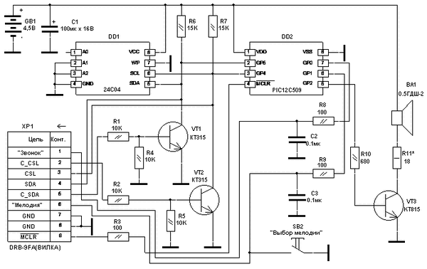

Принципиальная схема звонка:

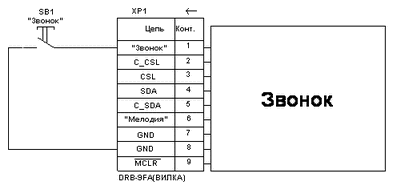

Схема подключения кнопки звонка:

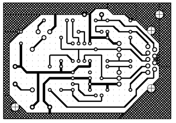

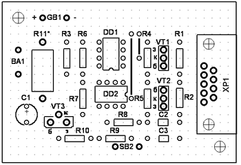

Печатная плата и схема расположения элементов:
  • Схему и печатную плату звонка в формате P-CAD 2000 (ACCEL EDA) можно скачать здесь.
Описание работы звонка:
Звонок построен на базе микроконтроллера PIC12C509. Мелодии звонка хранятся в электрически программируемой микросхеме памяти с I2C шиной типа 24С04. Все сигналы, необходимые для управления работой звонка и чтения/записи мелодий, выведены на один разъем XP1. К этому разъему подключаются либо кнопка звонка, либо кабель для связи с компьютером.
Звонок имеет два режима выбора мелодий: последовательный и ручной. При последовательном режиме мелодии воспроизводятся последовательно одна за другой по кругу. Кнопка "Выбор мелодии" в этом режиме не используется. При ручном режиме воспроизводится постоянно одна и та же мелодия. Эта мелодия выбирается кнопкой "Выбор мелодии". Режим выбора мелодий задается при записи мелодий в звонок.

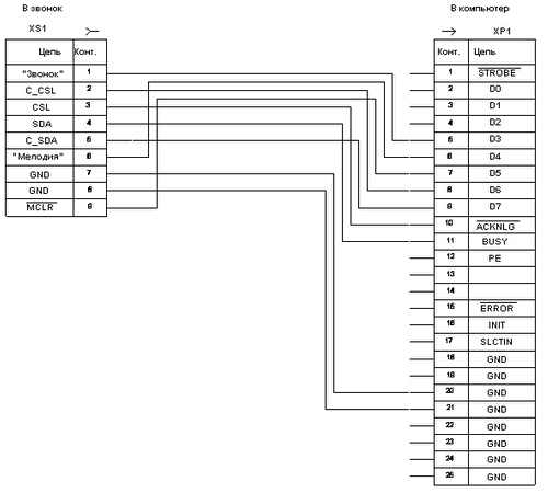

Подключение звонка к компьютеру:
При необходимости записи новых мелодий звонок подключается с помощью кабеля к LPT-порту компьютера (порт принтера).
Схема кабеля для подключения звонка к компьютеру:
Для записи мелодий в звонок необходимо:
  1. Выключить питание компьютера и звонка.
  2. Подключить соединительный кабель одним концом к звонку, а другим концом к LPT порту компьютера.
  3. Включить питание звонка.
  4. Включить питание компьютера, загрузить Windows и "Редактор мелодий".
  5. Записать в звонок мелодии.
  6. Завершить работу в Windows, выключить компьютер.
  7. Отсоединить звонок от компьютера.

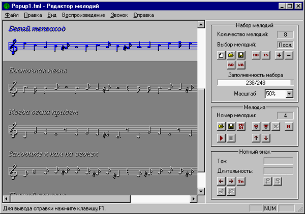

Редактор мелодий для музыкального звонка
Редактор мелодий для музыкального звонка - это программа, позволяющая:
  • Создавать мелодии.
  • Импортировать готовые мелодии из MIDI файлов .
    (В том числе и из караоке файлов с расширением kar).
  • Записывать мелодии в музыкальный звонок.
Программа работает в среде Windows 9X/NT/2000. Для ее работы необходима библиотека mfc42.dll, которую легко можно найти в Интернете. Но скорее всего она уже имеется на большинстве компьютеров.
Внешний вид программы:
