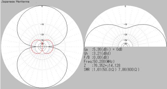

3. Хорошие показатели работы
  • Остроугольное излучение.
  • Усиление 3-3.5 дБ
  • Общие показатели эквивалентны антенне "Йаги-уда" из 2-3 элементов.
  • Широкополосная частота.
(Получено с помощью программы MMANA от JE3HHT)

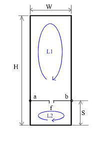

Как рассчитать антенну:
Общая формула Длина для 6м
W(шир.) =1/6 ДВ 1м или 3.28 футов
H(выс.) = 1/2 ДВ 3м или 11.46 футов
S: прим. 1/10 ДВ Нужно регулировать (Точки "a" и "b") 0.6м или 1.97 футов
F: Питание 50 или 75 Ом Здесь подключается прямое питание с помощью коаксильного кабеля (также возможно запитать через балун)
ДВ: длина волны
  • Вышеуказанная формула подходит для ВЧ и УВЧ
  • W: также применимо от 1/10 до 1/5 ДВ
  • W:1/6 является стандартом
Основные принципы хентенны:
  1. В общем, это рамочная антенна 1 ДВ
  2. L1 работает как 1 рамочная антенна
  3. L2 работает как согласующая секция
  4. Вертикально длинный прямоугольник позволяет получить больший прирост работоспособности, чем обычная квадратная рамка и при меньшем сопротивлении. L2 служит для согласования и остроугольного излучения.
  5. В объеме выглядит как скорлупа арахиса
Как отрегулировать
  1. Для регуляции двигать точки "a" и "b" S1 >S Частота согласования - вверх S1 <S частота - вниз
  2. Даже когда точка согласования зафиксирована, КСВ может быть выше, чем 1:1.5. Попробуйте двигать точки "a": S1 + чуть-чуть / "b": S1 - слегка, чтобы найти лучшее положение для КСВ
* S1: отрегулированная длина "S"
