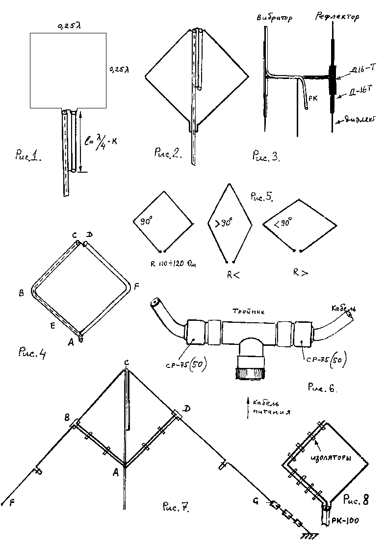

Антенна типа "квадрат"
Антенны типа одиночный квадрат, двойной или тройной квадрат, пользуются большой популярностью у радиолюбителей. Антенны такого типа подробно описаны во многих издания. Обратим внимание на вопросы связанные с симметрированием и согласованием. В литературе, посвященной радиолюбительским антеннам, мало внимания уделяется симметрированию антенн. Независимо от того, простая антенна или сложная, применение симметрирующего устройства необходимо. Наличие асимметрии приводит к искажению диаграм­мы направленности, к росту уровня бокового излучения, изменению формы главного лепестка диаграммы направленности. Отраженная  волна  создает напряжение на корпусе передатчика, даже в том случае, если он заземлен. Симметрирующее устройство устраняет затекание тока по внешней оболочке кабеля. Без симметрирующего устройства антенна вместе с кабелем  имеет сложный вид поляризации. Например: антенна может иметь  горизонтальную поляризации, а кабель снижения вертикальную. Такая система более
подвержена воздействии внешних индустриальных помех. Особенно ярко это выражено при питании антенны по настроенной линии (способ резонансного питания). Симметрирующее устройство к тому же увеличивает диапазонность антенны. При выполнении симметрирующего устройства коаксиальным кабелем, желательно применять кабель со светлым защитным покрытием. В чер­ный полиэтилен в качестве красителя добавляют сажу - газовую, а так как в симметрирующем устройстве ток протекает по внешней оболочке зкранирующего проводника, в кабеле с черным покрытием потери больше. При изменении параметров антенны, например входного сопротивления, ассиметрия пораждает ошибку в измерениях. Изменяя длину симметри­рующего мостика можно компенсировать реактивную составляющую во входном сопротивлении антенны. При длине мостика L<0.24 лямбда во входном coпротивлении  антенны появляется реактивная составляющая имевшая индуктивный  характер, при L>0.24 лямбда емкостной. Простое  симметрирующее устройство показано не Рис.1. Выполняется из того же кабеля, что и антен­ный спуск, подробно списано в книге К.РОТХАММЕЛЬ "АНТЕННЫ". Питание антенны типа квадрат лучше осуществлять сверху, во - первых удобно настраивать шлейф для настройки активного злемента в резонанс, во - вторых  вместо подсоединения  кабеля, в сырую, дождливую  погоду, не затекает вода. см. Рис.2. Квадрат при этом стоит на вершине и представляет собой равносторонний ромб. Если квадрат двойной, то симметрирующий мостик из точки пи­тания антенны идет вниз по вертикальной стойке, дойдя до бума изгибается под 90° и закрепляется на буме.
Рис.3. Крестовины  для квадратов, лучше изготовить  из  алюминиевых труб разного диаметра, телескопом труба в трубу. Заканчивается распорка диэлектрической вставкой. В качестве диэлектрической вставки можно использовать стеклопластиковые лыжные палки, вклеенные на зпоксидную смолу в алюминиевую трубу. Такая конструкция устойчива к большим ветровым нагрузкам. Сопротивление рамки 110 - 120 Ом, в небольших пределах это сопротивление можно изменить сжимая или раздвигая рамку см.
Рис.5. Если антенна имеет горизонтальную поляризацию, при снижении сопротивления рамки методом растяжения ранки по вертикали, мы можем наблюдать кросполяризацию. Сжатие рамки по вертикали для увеличения входного сопротивления антенны не влияет на поляризацию. На Рис.5. показана трансформация ромба и влияние этой трансформации на входное сопротивление. Если используется одна рамка с входным сопротивлением 110-120 Ом, а нам нужно запитать ее кабелем с сопротивлением 50 - 75 Ом, то  после симметрируащего устройства необходимо поставить трансформатор сопротивлений. Получается довольно сложная система запитки антенны. Можно упростить задачу, используя полотно рамки в качестве симметрирующего устройства и трансформатора сопротивлений. Для этого полотно  рамки  нужно выполнить коаксиальным кабелем см. Рис.4. Из  рисунка видно, что токи текущие по левой и правой половинке рамки замыкается в точке  А. Рамка  имеет  симметрию. Так как в правой стороне рамки, отрезок D,F,A используется только оплетка  РК  кабеля, то для экономии; можно  использовать старый ненужный  отрезок  кабеля или выполнить правую сторону рамки антенным канатиком.
Питание рамки таким способом обеспечивает симметрирование антенны, а так же понижает сопротивление рамки до  46 Ом. Происходит это следующим образом, сторона рамки, отрезок С.В.А. имеет  длину  0,5   в  самом  кабеле, с учетом укорочения,  0,5 лямбда - зто отрезок С.В.Е. Сопротивление рамки в точках CD  110 Ом отрезок С.В.Е. является полуволновым повторителем, значит в точке  Е  сопротивление 110 Ом, а  вот отрезок Е.А. входящий в полотно рамки является фазовращателем или трансформатором сопротивлений, поэтому в точке А, мы имеем сопротивление 46 Ом. Для согласования по сопротивлению такой рамки, с кабелем питания 50 Ом необходимо согласно Рис.5 изменить  форму рамки, то есть сжать ее по вертикали до нужного нам сопротивления. В точке А  оплетки кабеля  левой и правой стороны рамки спаять вместе. Удобнее  поставить два СР  разъема и тройник. См. Рис.6. В правом  отрезке  кабеля к разъему припаять только оплетку кабеля. Центральная жила РК кабеля не запаивается, а из самого разъема удалить центральный контакт. Если требуется сохранить входное сопротивление рамки в пределах 110 Ом, симметрирующee устройство можно выполнить двухпроводной линией с волновым сопротивлением 110 Ом.
См. Рис.8. Кабель  питания при этом  должен  иметь такое же валовое сопротивление. Многодиапазонные антенны, типа двойной квадрат являются компромиссными, внесение в рамку проводника или диэлектрика  вносит дополнительные потери; снижается КПД, способствует появлений  дополнительных боковых лепестков. Дальнейшие вариации с антенной типа квадрат, возможны в плане использования оттяжек в качестве самостоятельны антенн, которые участвуют в формировании  диаграммы направленности и дают  прирост в усилении, так как такая система представляет собой антенную решетку. Для примера рассмотрим простейшую коллинеальную антенну "ФРАНК - ЛИНА". К полуволновому диполю с левой и правой стороны, добавлены еще два полуволновых вибратора. Дополнительные антенны запитаны по напряжению с использованием четвертьволновых шлейфов, изменявших Фазу на 180°
Теперь представим себе квадрат, стоящий на вершине см. Рис.7. Для придания конструкции  механической прочности такую  антенну нужно расчалить оттяжками. Полотно антенны и оттяжки, можно выполнить из од­ного и того же провода, например  биметалл или антенный  канатик. Четвертьволновые шлейфы  выполнены  в виде двухпроводной  линии, расстояние между проводниками выдерживается с помощью изоляторов. Эти шлейфы образуют нижние стороны квадрата. Отрезки  проводников  B.F.D.G. являются дополнительными полуволновыми вибраторами. Точки F и G  крепятся через изоляторы дополнительными диэлектрическими оттяжками. Вместо диэлектри­ческих оттяжек можно применить провод часто разбитый изоляторами Рис.7.
Дополнительные полуволновые вибраторы (оттяжки) удобно настраивать в резонанс короткими шлейфами, которые расположены в середине каж­дого вибратора. Такие оттяжки (вибраторы) можно применять в одно и двух элементных антеннах, двухэлементных с переключаемой диаграммой направленности типа G4ZU. Если снабдить малые шлейфы вибраторов переключателями применив реле, то это даст возможность при переключении диаграммы направленности основной антенны, переключать дополнительные вибраторы антенны, делая из них директор или рефлектор, укорачивая или удлиняя шлейфы. Реле располагается на шлейфе, а провод управления реле проводится параллельно вибратору к точке В и опускается вниз к точке А, вдоль провода шлейфа В.А. (управляющий провод в изоляции). Второй провод питания реле общий земляной, для всех реле. Точка А. является точкой нулевого потенциала. В точке А. провод питания реле, должен быть разбит дросселем и шунтирован с двух сторон емкостями на землю. То же самое сделать и с остальными проводами питания реле. Это предотвратит наводки на провода управления. Симметрирование и согласование такого квадрата с трансформацией сопротивления можно сделать по схеме см. Рис.4, как для одиночного, так и для двойного квадрата с переключаемой диаграммой направленности.
