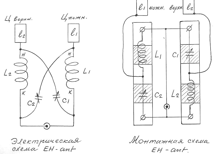

Рис.1 Так выглядит EH антенна на бумаге.
Стандартные размеры от авторов есть в Интернете:
Я же отступил от авторской мысли и вот что вы видите на фото.

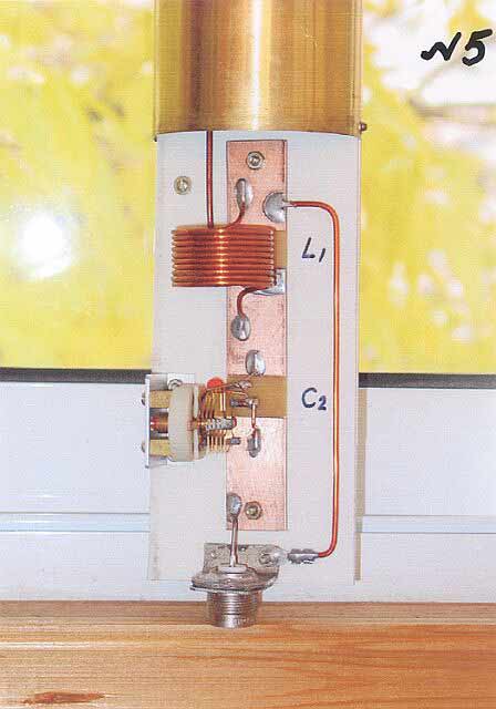

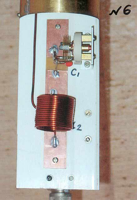

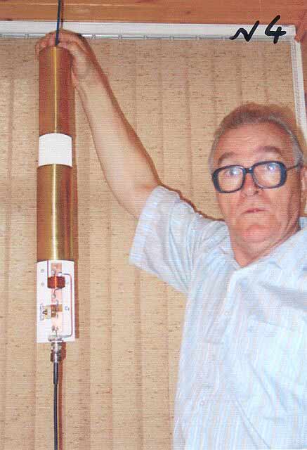

На фото №1 две антенны, конусная на 10 м - изготовлена UA3AO , а цилиндрическая перестраиваемая от 30 м до 10 м - моего изготовления. Я применил два вариометра от Р-140. Там в драйвере стоит маленький кубик, обслуживающий две 6Э5П. Если такой вариометр параллелить, то получим 0,65-6,9 mkH , а если соединить статор с ротором последовательно, то будет 2,8-29 mkH . Использовал и два переменных конденсатора по 55 pF . Цилиндры из листовой бронзы толщиной 0,5 мм и размерами Ф80 мм, длина по 200 мм. При таких навесных деталях удалось перекрыть диапазон от 10 MHz до 30 MHz . Но не все имеют такие детали и я остановился на фиксированной настройке на 20 м. И испытания я провел на двух таких антеннах. Фиксированные величины: L1=10 витков (3 mkH) ПЭВ-2 Ф1,81 мм Ф30 мм, L2=16 витков (6 mkH) ПЭВ-2 Ф1,81 мм Ф30 мм, C1=37 pF, C2=26 pF . Это триммеры от АРК-5 по 6 / 33 pF и я подпаял к ним еще по 18 pF . До 100 W эти емкости можно использовать без оглядки.

На фото №4, 5 и 6 можно разглядеть более подробно и узнать с чего надо начинать. С пластиковой белой линейки толщиной 5 мм. Это отделочный строительный материал. Не проходите мимо мусорных ящиков у магазинов стройматериалов :) Именно там я взял эти обрезки и они мне диктовали Ф цилиндров. Фото сделаны в квартире RV3AKU в центре Москвы у Павелецкого вокзала, где уровень индустриальных помех не поддается описанию и ЕН-антенна нас не выручила. Это еще один грустный вывод!

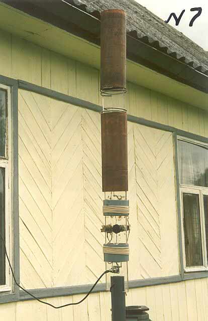

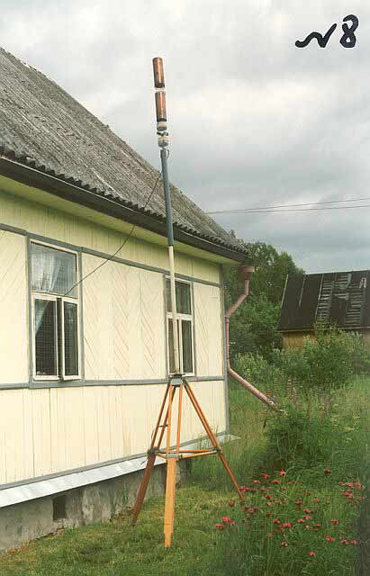

На фото №7 и 8 ЕН-антенна на даче UA3AO . Валерий Алексеевич от авторской трактовки не отступил, но изготовить ее гораздо сложнее и труднее чем мою на 20 м. Здесь цилиндры Ф100 мм и длиной по 300 мм. UA3ALE изготовил эту антенну на 80 м при Ф200 мм и длине цилиндров по 650 мм. но у меня пока нет фото. На даче он успешно работал на этой антенне на 80 и 40 м.
Для настройки ЕН-антенн вся наша группа энтузиастов UA3AO, UA3FH, UA3HR, UA3ALE и UA3AIC использовала один и тот же набор приборов. Это индикатор поля, рефлектометр и неоновая лампочка. Есть у нас MFJ 259B , но эта антенна ему "не подчиняется" ни по одному параметру. Это еще раз доказывает, что ЕН-антенна не резонансная система и разговоры о том, что это уменьшенный диполь не состоятельны. Это ее нормальные размеры и если их увеличивать, то можно сползти в средневолновый участок диапазона. Об этом сказано и показано на фото авторов в интернете.

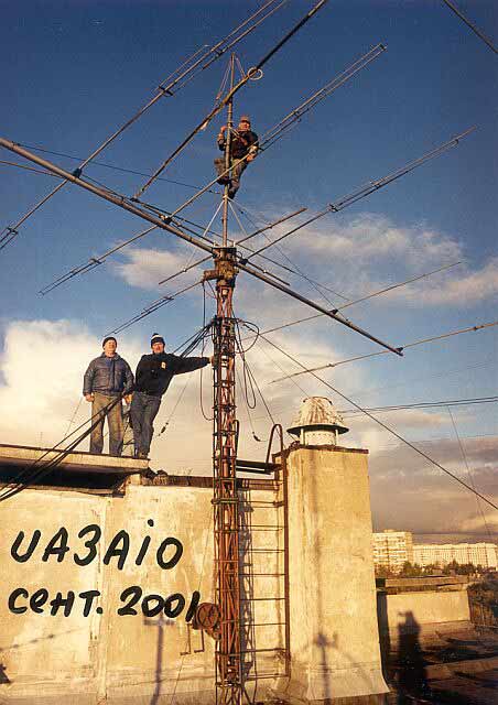

В заключении я не удержался и помещаю антенное хозяйство UA3AIO - нашего общего друга и любимца (стоит слева). Володя полностью незрячий, но инвалидом его никто не признает. Мы все ему помогаем и словом и делом.
