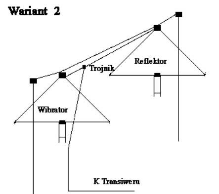

За основу антенны была взята, ранее опубликованная антенна - двойной квадрат с активным питанием. Ещё в процессе разработки конструкции антенны двойной квадрат с активным питанием, ради эксперимента Была изготовлена двойная дельта с активным питанием, по размерам, которые применялись на квадратах. Антенна получилась более простой конструкцией в изготовлении, так как имела лёгкую траверзу из тонкой трубки диаметром 20-25 миллиметров, к концам которой через изоляторы подвешивались рамки в виде дельт ( диапазон 20 метров ). Траверса жёстко крепится на мачте любыми способами. Траверсу разворачивают в желаемом направлении работы антенны, затем двумя капроновыми шнурами Растягивают каждый элемент до получения формы в виде равнобедренных треугольников (дельт), С соблюдением условий строго вертикального положения элементов. Растяжки закрепляются за колышки, вбитые в землю, либо за любые подходящие окружающие предметы (строения).
Такая конструкция требует несколько большего времени на перемену направления работы антенны, но многие радиолюбители пользуются подобными антеннами, работающих в одном направлении.
Эта причина является некоторым недостатком антенны.
Питание подводилось кабелем вдоль мачты и далее по траверзе фазосдвигающими линиями, выполненными из такого же кабеля, который подводит питание от трансивера. Фазосдвигающие линии подключаются в вершины дельт.
Подключение линий к элементам должно быть обязательно противофазным!!!
Питание антенны подводилось по упрощённой схеме с целью экономии кабеля, но с соблюдением условий фазового сдвига по питанию элементов.
Нижняя сторона дельт посередине была разомкнута изолятором, по краям которого подключается шлейф для настройки.
Передвигая перемычки по шлейфам, настраивают элементы антенны до получения наилучших результатов характеристики антенны.
В моём случае длинна изолятора была равна 100 миллиметров, такое же расстояние и между проводниками шлейфа.
Сам шлейф свободно свисает вниз. Можно так же шлейф зафиксировать капроновыми оттяжками, но я этого не применял ввиду небольших размеров шлейфов. Нижние концы шлейфа крепятся шурупами к сухому деревянному брусочку длинной 100 миллиметров, брусочек к тому же, дополнительно своей тяжестью натягивает проводники шлейфа.

Конструкция антенны может быть двух вариантов.
Первый вариант: каждый элемент подвешивается на отдельной мачте с расстоянием между мачтами,
Равным расчётному расстоянию между элементами.
Желательно предусмотреть конструктивно, чтобы нижняя сторона элемента не имела контакта с мачтой.
Кабель питания антенны подходит по мачте вибратора вверх, и потом отводится к точке подключения
Фазовых линий, выполненных из такого же кабеля.
Фазовые линии в точке подключения соединены, концы линий подключают к элементам.
Кабель фазовых линий свободно провисает между мачтами.
Можно прокинуть поддерживающую растяжку для кабеля между мачтами.
В моём случае ( 40-80м ) кабель свободно провисает между мачтами.
Второй вариант: натягивается растяжка из шнура или провода и на неё подвешивают элементы и т.д.
В моём случае применялись мачты высотой 6-7м из металлической трубы диаметром 30 мм
В диапазоне ( 40-80м), и хотя высота подвеса была мала, антенна имела ярко выраженный направленный эффект и довольно приличное усиление на обоих диапазонах.
На 80м антенна давала выигрыш в 2-3 балла ( иногда и более ) по отношению к полноразмерной дельты
На 80м. На 40м антенна была просто вне конкуренции!!!
Реальное измерение усиления и характеристик не производилось, оценка производилась при работе в эфире, так как не было подходящих условий и приборов.
Всё таки мала высота подвеса и неординарные условия эксплуатации антенны.
Планируется установка и испытание антенны на 80-160м, тоже с низкорасположенной высотой подвеса
Элементов за неимением высоких строений или сооружений.
Внешний вид антенны показан на рисунке ниже, размеры наиболее подходящих вариантов антенны приведены в таблице выше.
