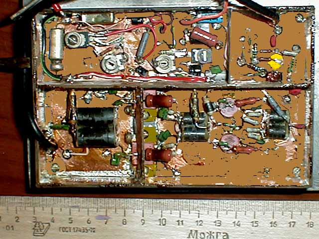

Рис. 3. Фотография монтажа деталей
И очень важный момент - все транзисторы обязательно должны быть посажены на незасыхающую смазку. Ни какая полировка радиатора не поможет. Прокладки под транзисторы так же должны быть смазаны с обеих сторон. С выходными транзисторами все гораздо проще их просто вставляем в квадратные отверстия нарезаем резьбу М3 в теле радиатора для их крепления и затягиваем их естественно через смазку. Далее приклеиваем к плате трансформаторы по месту я их клею подложив кусочек картона вырезанных от ненужных QSL-карточек приклеив сначала сам кусочек к плате а потом на него и сам тр-тор.
Перед установкой транзисторов у которых вывод эмиттера по схеме идет на землю эти выводы должны быть укорочены до минимума под запайку их к плате.

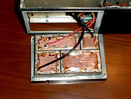

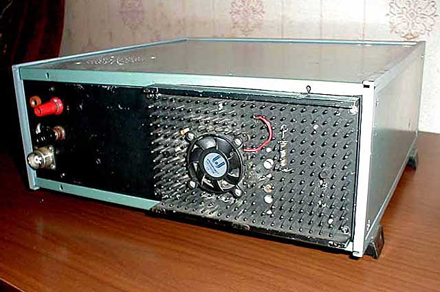

Рис.4 Внешний вид
Рис. 5 Монтаж внутри

Вернемся к усилителю после установки транзисторов и приклеивания трансформаторов припаиваются стенки платы подогнанные по размерам, иначе потом их будет неудобно припаивать. И начинается сам монтаж нужные площадки вырезаются по мере необходимости в нужных вам местах.
Естественно что перед всеми этими действиями вся фольга на стеклотекстолите должна быть зачищена наждачкой и покрыта слоем канифоли растворенным в спирте или на худой конец а ацетоне.
Теперь о изготовлении дросселей я их делаю так беру кусочек провода нужного диаметра зачищаю его облуживаю подбираю кусочек снятый с многожильного провода изоляции так что бы он плотно одевался на мой кусочек провода а сверху на нее что бы плотно одевались ферритовые колечки маленького диаметра потом надеваю нужное количество этих колечек и фиксирую их клеем дроссель готов. Маленькие ферритовые колечки я беру от очень старых ЭВМ там была сделана память на кольцах.
Дроссели имеют по 5-7 колец, а провод применяют из расчета тока протекающего через него, на выходной трансформатор провод диаметром не менее 2мм. для остальных 1-1,5мм. для жесткости монтажа. Способ крепления диодов осуществляющих термостабилизацию транзисторов выходного и предварительного каскадов у меня я считаю тоже оригинальный
и простой в том месте где вам нужно поставить данный диод вы сверлите отверстие диаметром 4мм. аккуратно просверлив плату и немного углубившись в тело радиатора в это отверстие набиваете не засыхающую смазку и вставляете туда диод внутрь земляным выводом естественно этот вывод выходит наружу и припаивается сразу у края отверстия. Так обеспечивается отличный тепловой контакт и простота крепления поэтому я и применяю диоды КД102 КД103 в форме бусинок.

Усилитель не требует специальных систем защиты кроме одной он должен быть оснащен системой принудительного обдува радиатора.
Не пытайтесь сделать усилитель мощностью более 40ватт без обдува радиатора . Сделать его конечно можно но радиатор будет размером с два кирпича. Поэтому мой усилитель оснащен простейшей но очень эффективной системой обдува автоматически включающей и выкл. вентилятор. Сам вентилятор у меня применен от процессора компьютера они сейчас не дефицит. Около выходных транзисторов посредине радиатора с помощью пассатиж выламываем иглы радиатора по контуру вентилятора. Далее сверлим отверстия под его крепление нарезаем резьбы М3 и через прокладки снизу, прикручиваем вентилятор. Выводы его просовываем в просверленное насквозь радиатора и платы отверстие. Вентилятор нужно подсоединить к устройству автоматики через простейший фильтр состоящий из дросселя ДМ01 индуктивностью 50-200мкг. и электролитом 20-100мкф. 16вольт. Если вам лень делать автоматику включите вентилятор постоянно он совершенно не шумит. Но обязательно через фильтр иначе будет небольшой шум на прием.
Терморезистор системы автоматики вентилятора у меня ММТ-4 и стоит он со стороны радиатора между его иглами выводы резистора проходят сквозь сквозные отверстия в плате и радиаторе один корпусной вывод запаян на землю внутри платы другой идет в автоматику на него надета изолирующая трубочка. Желающим сделать автоматику, имейте в виду что настраивать включение вентилятора нужно так что бы вентилятор начинал запускаться при нагреве радиатора чуть больше комнатной температуры в жаркий летний день. Это связано с инерционностью самого прогрева радиатора и терморезис- тора и обеспечит вам упреждающее охлаждение радиатора, а так же это связано с тем что данный вентилятор не рассчитан для охлаждения такой мощности. Как показала полуторогодовая практика эксплуатации моего трансивера с этим усилителем проблем с температурным режимом нет даже при работе в контестах. Усилитель обязательно требует подключения ФНЧ на каждый диапазон.
