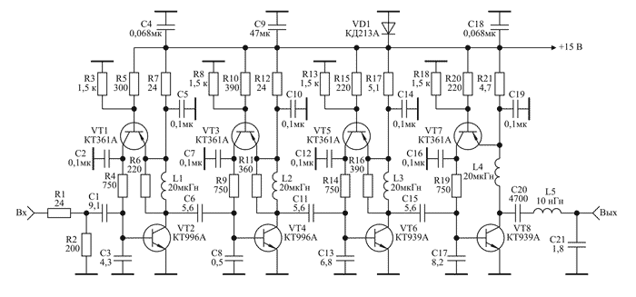

Принципиальная схема усилителя приведена на рис. 1, на рис. 2 приведен чертеж печатной платы, на рис. 3 показано расположение элементов, а на рис. 4 – фотография его внешнего вида.
Рис. 1. Принципиальная схема усилителя
Рассматриваемый ниже усилитель является модификацией схемных решений подобных усилителей, описанных в [1, 2]. Его достоинствами являются простота изготовления и настройки, большой коэффициент усиления при малом числе каскадов, использование однополярного питания.

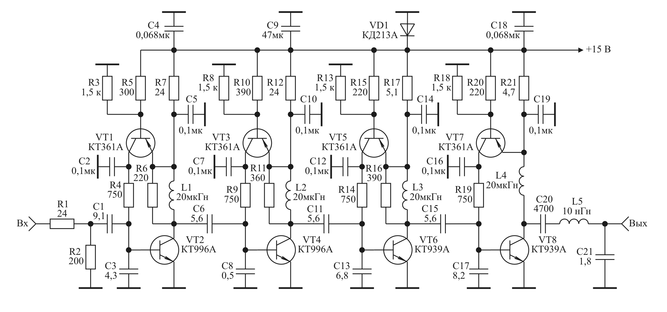

Усилитель содержит четыре каскада усиления на транзисторах VT2, VT4, VT6, VT8, включенных по схеме с общим эмиттером.
Все каскады усилителя работают в режиме класса А с фиксированной рабочей точкой и токами покоя транзисторов VT2, VT4, VT6, VT8 равными 0,08 А; 0,12 А; 0,2 А; и 0,3 А соответственно. Стабилизация токов покоя каскадов достигается благодаря применению схемы активной коллекторной термостабилизации [3]. Токи покоя, при этом, устанавливаются подбором номиналов резисторов R5, R10, R15, R20. Уменьшение указанных резисторов приводит к уменьшению токов покоя и наоборот.
Во всех каскадах усилителя использованы реактивные межкаскадные корректирующие цепи третьего порядка [4], где в качестве одного из элементов корректирующей цепи используется индуктивная составляющая входного сопротивления транзистора [4, 5].

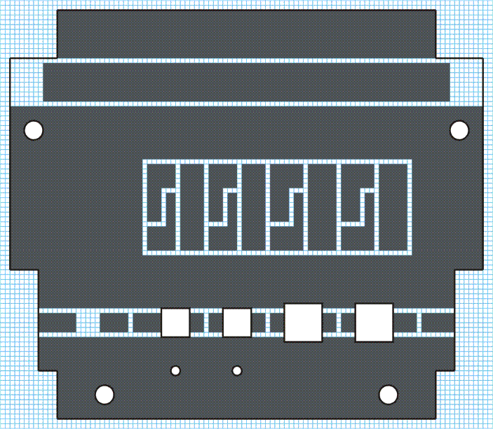

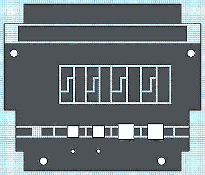

Печатная плата (рис. 2) размером 100·85 мм изготавливается из фольгированного с двух сторон стеклотекстолита толщиной 1,5...2 мм. Пунктирными линиями на рис. 2 обозначены места металлизации торцов, что может быть сделано с помощью металлической фольги, которая припаивается к нижней и верхней части платы. Металлизация необходима для устранения паразитных резонансов и заземления нужных участков печатной платы.

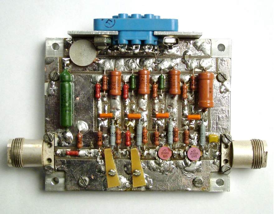

Основание усилителя выполнено из дюралюминия толщиной 10 мм и при длительной его эксплуатации устанавливается на небольшой радиатор. Все транзисторы усилителя крепятся к основанию с использованием теплопроводящей пасты. Для улучшения теплового контакта транзисторов VT2 и VT4 с основанием усилителя они прижаты к основанию стеклотекстолитовыми пластинами (см. рис. 4).

В усилителе использованы безиндуктивные конденсаторы типа К10-42 в высокочастотном тракте и типа К10-17 в цепях фильтрации.

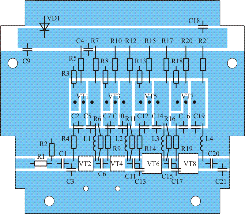

Настройка усилителя состоит из следующих этапов. Вначале с помощью резисторов R5, R10, R15, R20 устанавливаются токи покоя транзисторов VT2, VT4, VT6, VT8. Для этого указанные резисторы поочередно заменяются потенциометрами и по измерениям напряжений на резисторах R7, R12, R17, R21 устанавливаются требуемые токи покоя транзисторов VT2, VT4, VT6, VT8. Затем впаиваются все элементы высокочастотного тракта за исключением конденсаторов С13, С17 и С21. Следует иметь в виду, что на рис. 3 элементы С8 и L5 не указаны. Роль С8 выполняет металлизированная площадка, к которой припаивается база транзистора VT4, а в качестве индуктивности L5 используются ножки конденсатора С20, что видно на фотографии (рис. 4).
Рис. 4 Фотография внешнего вида усилителя
При включении усилителя без конденсаторов С13, С17 и С21 его амплитудно-частотная характеристика в режиме малого сигнала будет равномерна до 600...700 МГц с дальнейшим медленным спадом, составляющим на частоте 1000 МГц около 7...10 дБ. Подключением конденсаторов С13 и С17 следует выровнять амплитудно-частотную характеристику в области частот 700...1000 МГц.
Выходная ёмкость транзистора VT8 оказывается включенной параллельно нагрузке, что приводит к уменьшению максимального значения выходной мощности усилителя с ростом частоты. Для устранения указанного недостатка на выходе усилителя установлены элементы L5 и С21, образующие совместно с выходной ёмкостью транзистора VT8 фильтр нижних частот [6]. Поэтому с помощью подключения и изменения в небольших пределах значения емкости конденсатора С21, следует добиться выравнивания максимальной величины выходной мощности усилителя в рабочем диапазоне частот.
И, наконец, варьируя токами покоя транзисторов усилителя необходимо найти такие значения указанных токов, при которых усилитель отдает в нагрузку требуемую мощность при минимальной мощности, потребляемой от источника питания.
