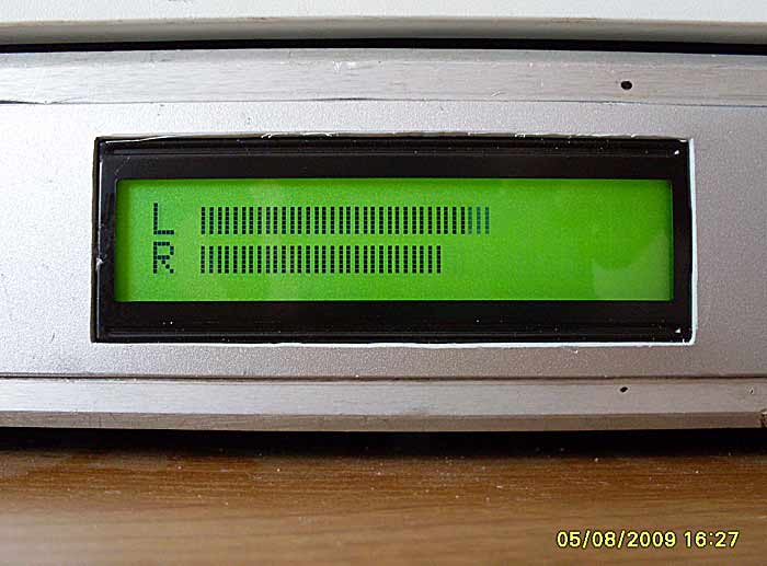

Резисторами RV1, RV2 устанавливается максимальное отклонение индикатора при максимальной выходной мощности усилителя.
Одно знакоместо, 3 вертикальных полоски соответствует изменению сигнала на 40 мВ. Максимальный уровень входного сигнала 1В, при превышении этого уровня на индикаторе выводится надпись
«MAX POWER». Если с предусилителя выходит уровень порядка 1В, то обведенную схему на транзисторах  Q1, Q2 можно не собирать.
Так как  в данном устройстве применен не графический индикатор, то можно заметить показания индикатора при желаемых мощностях, и напечатать наклейку на прозрачной пленке с делениями мощности.
принципиальная схема
Внешний вид индикатора
