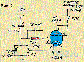

Несколько позже мне удалось отыскать схему “шарманки” (рис.2), лишенную этого недостатка. В ней контур включен между управляющей сеткой и катодом лампы. Причем, применено частичное включение катода в контур за счет отвода в катушке. Такая схема более безопасна, но отдает в антенну мощность, несколько меньшую чем предыдущая. Применение конденсатора переменной емкости С1. позволяет оптимально согласовать контур И-СЗ с антенной.
В этой схеме радиолампу 6ПЗС также можно заменить на 6П6С. Катушка И намотана на керамической оправке диаметром D-32мм проводом ПЭЛ-0,7. Количество витков — 50 (намотка — виток к витку с отводом от середины).

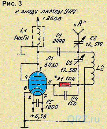

На рис. З приведена схема еще одной “шарманки”. В ней КПЕ С2 гальванически связан с корпусом через катушку L2. При случайном замыкании выводов этого конденсатора на корпус ничего опасного не произойдет — всего лишь прекратится генерация ВЧ сигнала.
Выходная мощность этой приставки больше, чем у предыдущей (примерно такая же, как у схемы на рис.1), т.к. колебательный контур L2-СЗ подключен к цепи анода лампы. Дроссель L1 заключен в экран. Катушка L2 намотана на пластмассовой оправке диаметром D-30 мм проводом ПЭЛ-0,8 и содержит 50 витков провода, намотанного виток к витку. Отвод — от середины обмотки.

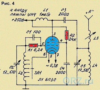

Еще одна принципиальная схема простейшей передающей приставки на радиолампе 6ПЗС (6П6С) приведена на рис.4.
приставка "Шарманка-4"
Эта схема отличается от предыдущих наличием дросселя L1 в анодной цепи лампы, что позволило подключить выходной контур к аноду. При этом статоры конденсаторов переменной емкости С2 и С5 подключены к “общему” проводу, что существенно повышает безопасность устройства и облегчает управление элементами настройки. В катодную цепь лампы включен переключатель SА1, с помощью которого можно регулировать глубину положительной обратной связи, что позволяет довольно точно выбрать требуемый режим работы каскада. Катушка L3 с регулируемой индуктивностью позволяет согласовать сопротивление выходного контура с входным сопротивлением антенны. Это важно, т.к. в качестве антенны часто используют отрезок провода произвольной длины. Катушка L2 намотана на керамической оправке диаметром D-40мм и имеет 40 витков провода ПЭЛ-0,7 (намотка — виток к витку, отводы равномерно распределены по всей длине намотки), L4 — на керамической оправке диаметром D-35мм и имеет 50 витков провода ПЭЛ-0,6. В авторском варианте катушкаL1(дроссель) имеет индуктивность 1 мкГн, L2 — 8 мкГн, L3 — 250 мкГн, L4 —16 мкГн. Я предлагаю намотать L1 на керамическом каркасе диаметром D-18мм и длиной 95мм проводом ПЭЛИЮ-0,35 (130 витков). Первые 15 витков (ближайшие к аноду) следует выполнить вразрядку с шагом 1,5мм, остальная часть обмотки — виток к витку. Катушку же L3 рекомендую изготовить аналогично L4, но количество витков увеличить до 100 и сделать от нее отводы (11 отводов — по числу контактов в переключающей галете) с целью обеспечения возможности изменения индуктивности катушки. Отводы следует расположить равномерно по длине, катушки — это упростит ее конструкцию и, в то же время, позволит сохранить ее настроечные функции.
Настройку на частоту в этой схеме производят с помощью конденсатора С2, а емкость конденсатора С5 подбирают по максимуму сигнала на выходе, т.е. настраивают выходной контур L4-С5 в резонанс. Такое построение схемы позволяет настраивать выходной контур не только на основную частоту, но и на ее гармоники (чаще всего используют третью). Таким образом можно повысить стабильность частоты вырабатываемого генератором сигнала, т.к. гетеродин при этом работает на частоте в три раза ниже частоты выходного сигнала.

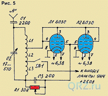

На рис.5 приведена схема “шарманки”, выполненная на двух радиолампах 6ПЗС (можно использовать и лампы 6П6С, но смысла в этом нет — лучше применить одну 6ПЗС). Эта схема обеспечивает на выходе более мощный сигнал (примерно вдвое по сравнению со схемой на одной лампе). Аноды ламп включены в контур генератора частично — для снижения влияния шунтирования. В авторском варианте рекомендуется катушки L1—L3 намотать на одном керамическом каркасе диаметром D-40мм. Катушка L1содержит 32 витка провода ПЭЛ-0,3, L2 — 41 виток провода ПЭЛ-0,4, L3 — 58 витков провода ПЭЛ-0,7. Все катушки намотаны виток к витку. Я рекомендую уменьшить количество витков каждой катушки процентов на 60, иначе частота генерации из средневолнового диапазона уйдет в длинноволновый. Подстройкой сопротивления резистора R1 можно изменить режим работы радиоламп.

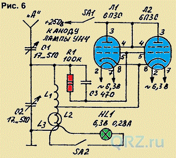

На рис.6 приведена схема передатчика на двух радиолампах. Колебательный контур L1-С2 включен в цепи катодов ламп. Катушки L1 и L2 намотаны на одном керамическом каркасе D-20 мм: И содержит 60 витков провода ПЭЛ-0,3, L2 — 30 витков ПЭЛ-0,4 (намотка обеих катушек — виток к витку). Сверху катушки L2 намотано 2-3 витка монтажного провода (в изоляции), концы которого подключены к лампочке накаливания на напряжение 6,3 В и ток 0,28 мА (от карманного фонарика). Эта простейшая цепочка обеспечивает индикацию наличия ВЧ генерации. Кроме того, в качестве ВЧ индикатора можно использовать неоновую лампочку, размещенную недалеко от катушки. По интенсивности свечения лампы можно судить об изменении выходной мощности при перестройке по диапазону либо об изменении параметров антенны (например, при ее настройке). Так, если при настройке антенны частота будет приближаться к резонансной, то лампочка станет светиться слабее (по минимуму свечения можно судить о настройке антенны в резонанс с генерируемой передатчиком частотой, т.к. имеет место максимальный отбор мощности). В случае обрыва антенны лампочка будет светиться максимально ярко, а при коротком замыкании в антенне может совсем по- гаснуть (это зависит от величины связи выходного контура с антенной, которая определяется емкостью конденсатора переменной емкости С1). Выключатель питания SА1 служит одновременно и переключателем “прием/передача”.

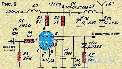

На рис.9 приведена схема усилителя мощности. Она почти повторяет предыдущую схему, но, в отличие от нее, не является генерирующей, а только усиливает ВЧ сигнал, поданный с внешнего генератора. Такой генератор можно собрать по одной из вышеприведенных схем (например, на рис.1—4), выполненных на лампе 6П6С, что не приведет к “перекачке” лампы усилителя мощности. Внешний генератор следует запитать не от анода лампы УНЧ, а непосредственно от источника постоянного напряжения +200—250 В, т.к. амплитудная модуляция выходного ВЧ сигнала осуществляется по защитной сетке лампы усилителя мощности.
Кроме того, в качестве задающего генератора можно применить схему и на менее мощной радиолампе (например, 6Н2П, 6НЗП и даже 6Ж1П, 6Ж2П), либо на транзисторах, обеспечивающих выходную мощность 5—10 Вт. Рассеиваемая на аноде паспортная мощность радиолампы ГУ50 составляет 40 Вт, но фактически можно получить на выходе мощность до 70 Вт Однако не следует допускать длительную работу усилителя с такой выходной мощностью, т.к. резко снижается срок службы радиолампы.
На резисторах R1 и R4 типа МЛТ-2 сопротивлением 62 Ом намотаны антипаразитные дроссели, которые представляют собой 5 витков провода ПЭЛ-0,5. Дроссели предотвращают возбуждение каскада на УКВ. Катушка L1 намотана на керамическом каркасе D-20 мм проводом ПЭЛ-0,3 и содержит 80 витков (намотка — виток к витку). Рекомендуется увеличить диаметр провода до 0,55 мм. Конструкция анодного дросселя L2 такая же, как в предыдущей схеме.
