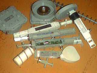

Связные конвертеры специально сделанные для АО-40 беспредельно дороги: более 450 у.е. Поэтому весь мир использует переделанные ММДС . Приемная антенна и конвертер могут быть конструктивно выполнены, как отдельные изделия, либо как единая конструкция (интегральная антенна-конвертер).
Общая стоимость антенн не превысила 70 у.е. из которых 40 ушло на б.у. полярную подвеску с двумя приводами "горизонт-горизонт". На прием работает 80 см оффсетная парабола и переделаный конвертер ММДС китайского производства (от 7 до 15 у.е.). На передачу используется спиральная антенна 6 витков на 1м бум. Антенная система компактна и установлена на углу балкона, соседи думают что спутниковое ТВ типа НТВ плюс. Спутник висит около 8-16 часов в течении трех дней потом окно и все повторяется. Подворачивать антенну для слежения приходится раз в 40 минут на 5-7 градусов. Орбита почти по экватору и менять угол на полярке (это когда антенна ориентирована на Полярную звезду и при управлении изменяется только азимут) почти не требуется.

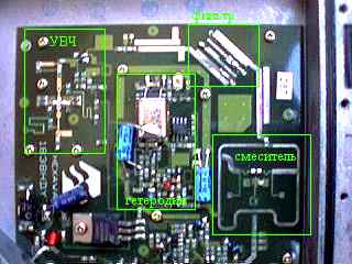

Любой конвертер содержит фильтры иногда несколько, типичная блоксхема конвертера перед вами есть. На входе малошумящий усилитель - обычно комбинация из PHEMT GaAs и bipolar он достаточно широкополосен затем идет микрополосковый фильтр от трех до семи звеньев печатным монтажем. Рабочие частоты фильтра 2500-2700 МегаГерц с достаточно широкими скатами. Для перестройки на 2400 было перепробовано множество методик переделки и в результате выяснилось что любое вмешательство в конструкцию и касание паяльником неминуемо ведет к деградации качества как фильтра и потере чувствительности. На характеристику фильтра влияет материал на котором он выполнен (конкретно диэлектрическая проницаемость и как следствие коэффициент укорочения) поэтому фильтр на плате из стеклотекстолита короче чем на фторопласте. Изменить материал подложки мы не можем , зато можем покрыть фильтр слоем материала с большей проницаемостью чем воздух.
Наилучший вариант дает фторопласт, тонкий слой 0.1-0.8 мм смещает частотную характеристику вниз около 120 Мегагерц оставляя при этом соотношения между микрополосками. Толшина слоя НЕ ВЛИЯЕТ на коэффициент укорочения (ARRL UHF/Microwave Experimenter Manual стр. 5-35 таб.7-8) влияет только материал который должен очень плотно прилегать к микрострипфильтру. В моем случае используется кусок пенопласта достаточной толшины поверх слоя фторопласта, который прижимает сверху крышка конвертера. Не рекомендуется использовать полиэтилен или стеклотекстолит, фильтр смещается по частоте еще ниже в участок 2100 это приводит к проникновению гетеродина во входную часть *зеркальному каналу* и увеличивает коэффициент шума.

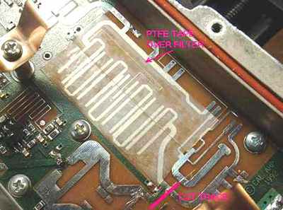

Вариант, предложенный WC0Y, name Ward:
Cal Amp 31732 со встроенным S-Band фильтром предназначен для 2500 MHz, на 2400 его коэффициент передачи падает на 20 dB. Использовать его без переделки для работы с АО40 невозможно. Собственно отличие от предыдущего варианта перестройки состоит в том, что Ward (WC0Y) использовал "настраиваемую" технологию: наложение на фильтр нескольких слоев тонкой тефлоновой ленты (PTFE (Teflon brand) tape) толщиной от 0.01 до 0.38 мм. Чаще всего требуется один-два слоя. Но все зависит от результата. Укорочение одного из элементов фильтра(см. фото) также увеличивает коэффициент передачи устройства. Нужно быть уверенным, что лента прилегает плотно и не будет менять своего местоположения в любых ситуациях (и во времени тоже ! )
Посмотреть, где можно взять нужную ленту можно в Интернете. Один из вариантов - http://www.cshyde.com.
