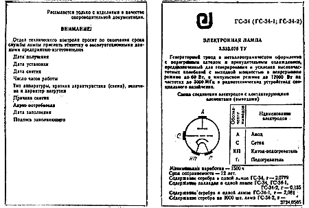

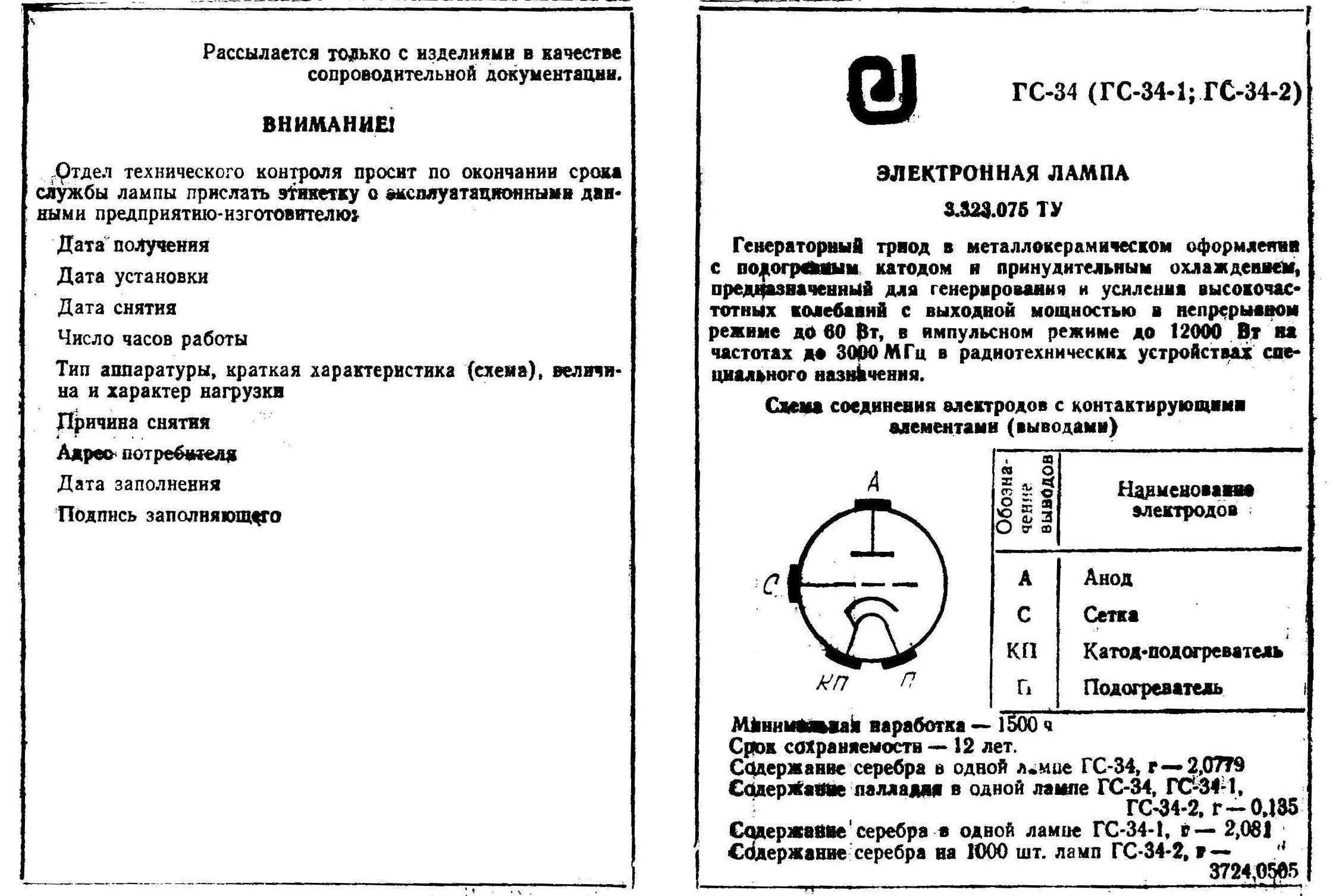

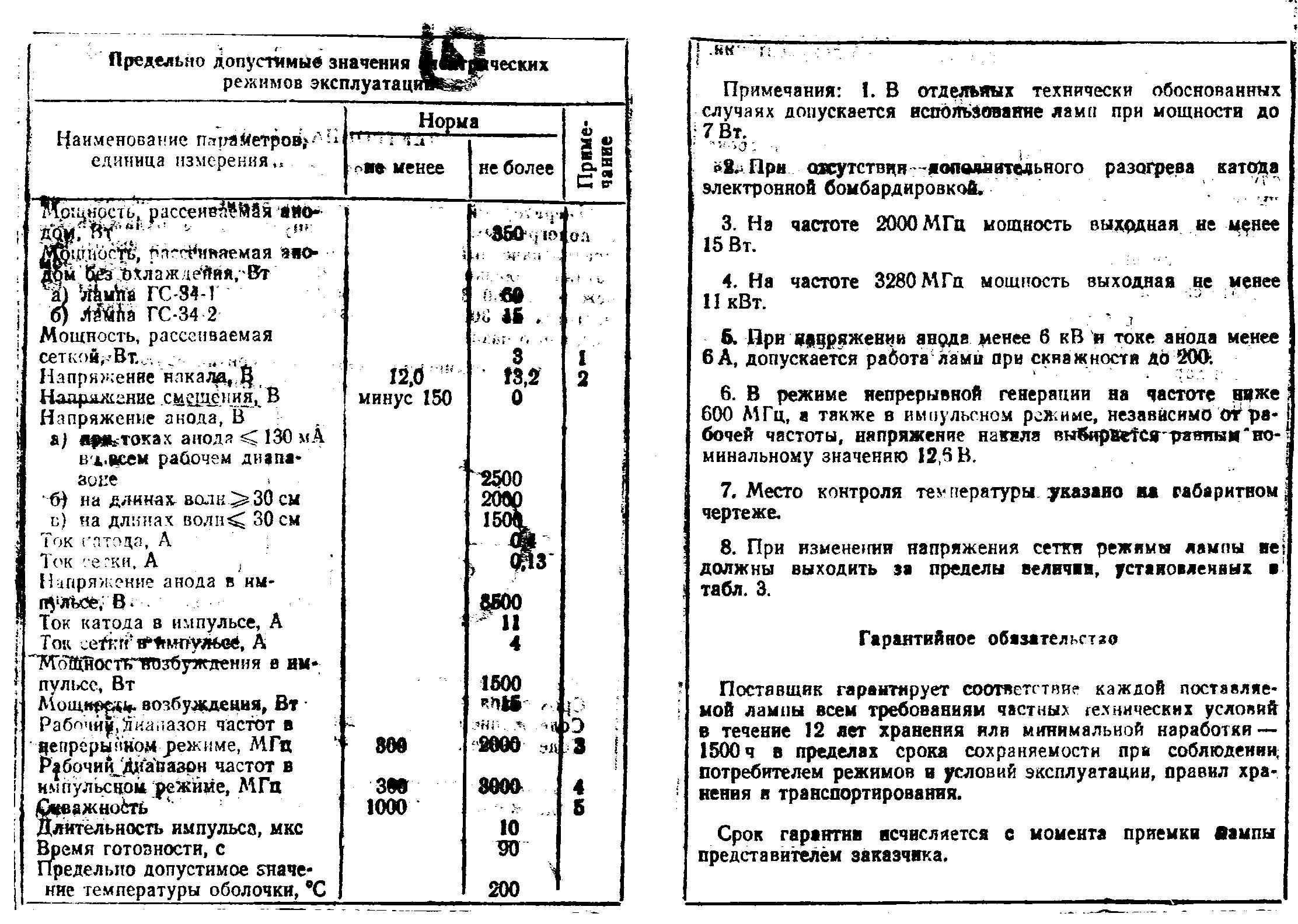

Лампа ГС-34
ГС-34
Генераторный триод в метталокерамическом оформлении с подогретым катодом и принудительным охлаждением, предназначенный для генерирования и усиления высокочастотных колебаний с выходной мощностью в непрерывном режиме 60 Вт, в импульсном режиме до 12000 Вт на частотах до 3000 МГц в радиотехнических устройствах специального назначения.
Нажмите на изображении страниц паспорта для получения развернутой информации
