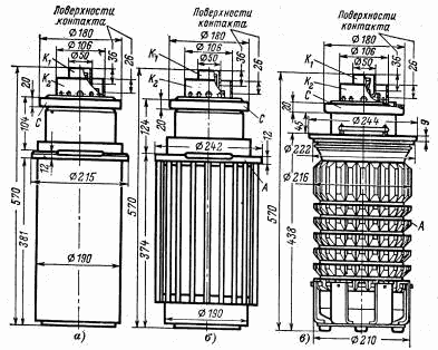

Лампа ГК-10
ГК-10А, ГК-10Б, ГК-10П
     Мощный генераторный триод для усиления  высокочастотных колебаний на частотах до 2 МГц в схемах с общей сеткой и с общим катодом.
     Оформление - металлокерамическое, с кольцевыми выводами катода и сетки.
     Охлаждение - принудительное:
     ГК-10А: анода - водяное 120 л/мин; ножки и изолятора анода - воздушное 200 м3/ч;
     ГК-10Б: анода - воздушное 5200 м3/ч;
     ГК-10П: анода - испарительное.
Масса ГК-10А 22 кг, ГК-10Б 42 кг, ГК-10П 36 кг.
