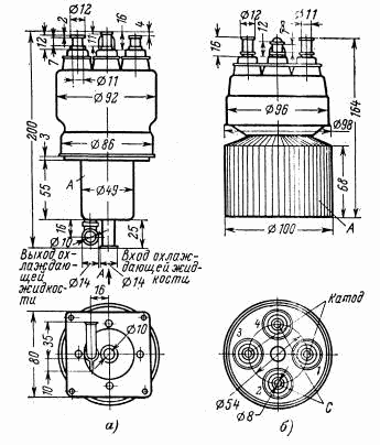

Лампа ГМ-2
ГМ-2А, ГМ-2Б
     Мощные триоды для работы в электронных стабилизаторах тока и напряжения в качестве регулирующей лампы.
     Оформление — металлостеклянное. Рабочее положение — вертикальное.
     Охлаждение — принудительное:
     ГМ-2А - водяное не менее 3 л/мин;
     ГМ-2Б - воздушное не менее 450 м3/ч.
Масса ГМ-2А - 1250 г; ГМ-2Б - 2850 г.
    Цоколевка: К-1,3; С-2,4.

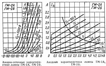

Основные параметры
при Uн=6,3В, Uа=4 кВ, Ia=0,7А
Ток накала 31 ± 3 А
Ток сетки обратный (при Uа=5кВ) £ 60мкА
Ток эмиссии катода в импульсе(при Ua=Uc=400 В) ³ 5 A
Ток сетки (при Uа=200В, Iа=0,6А) £ 0,3 А
Напряжение сетки (при Uа=200В, Iа=0,6А) £ 75 В
Крутизна характеристики 16 ± 2 мА/В
Коэффициент усиления 55 ± 7
