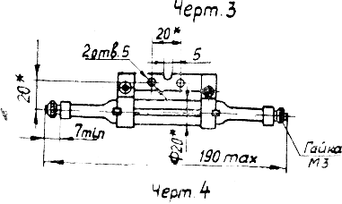

В течение первых 10—15 мин. после включения лампы, электрические параметры ее изменяются (неустановившейся режим), а затем остаются постоянными (установившийся режим) при неизменном напряжении сети (см. табл. 1). Размеры ламп приведены на черт. 1 (ДРТ230), черт 2 (ДРТ400) и черт 3 (ДРТ1000)
