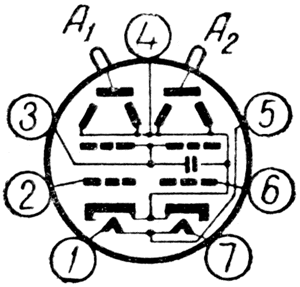

Генераторный лучевой двойной тетрод ГУ-29
Информация предоставлена сервером oldradio.qrz.ru
ГУ-29
Схема соединения электродов лампы ГУ-29 со штырьками:
1 и 7 - подогреватель (накал); 2 - первая сетка второго тетрода; 3 - вторая сетка обоих тетродов; 4 - катод и лучевые пластины; 5 - средняя точка накала; 6 - первая сетка первого тетрода; А
1 - верхний вывод анода первого тетрода; А
2 - верхний вывод анода второго тетрода.
