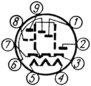

6Г3П
Тройной диод-триод с отдельными катодами
Схема соединения электродов лампы 6Г3П со штырьками:
1 - анод третьего диода; 2 - анод второго диода; 8 - катод второго диода; 4 и 5 - подогреватели (накал); 6 - анод первого диода; 7 - катод триода, первого и третьего диодов, экран; 8 - сетка; 9 - анод триода.
