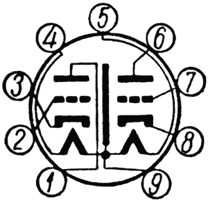

Триод двойной 12Н4П
Информация предоставлена сервером oldradio.qrz.ru
12Н4П
Триод двойной с отдельными катодами
Схема соединения электродов лампы 12Н4П со штырьками: 1 - анод первого триода, 2 - сетка первого триода, 3 - катод первого триода, 4 - подогреватель, 5 - подогреватель, 6 - анод второго триода, 7 - сетка второго триода, 8 - катод второго триода, 9 - экран и средняя точка подогревателя.
