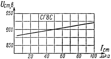

Вольтамперная характеристика стабилитрона СГ-8С
