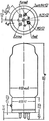

Основные размеры лампы ГМ-70.

Высота наибольшая, мм | 185 |
Диаметр наибольший, мм | 68 |

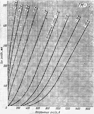

Анодные характеристики при напряжении накала 20 В

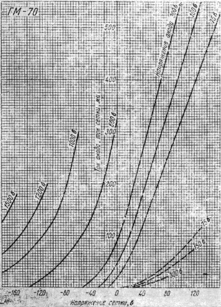

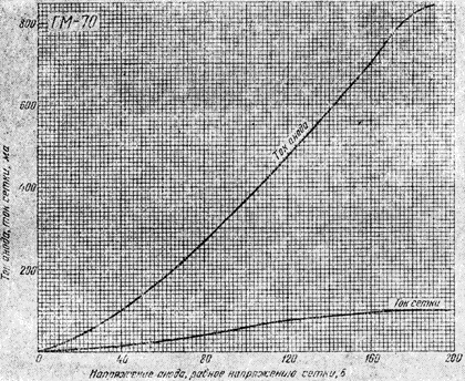

Анодно-сеточные и сеточные характеристики при напряжении накала 20 В
