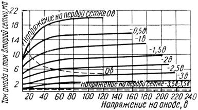

Характеристики зависимости токов анода и второй сетки от напряжения на аноде при напряжении на второй сетке 120 В

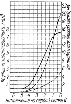

Характеристики зависимости токов анода и второй сетки и крутизны характеристики от напряжения на первой сетке при напряжении на второй сетке 120 В
