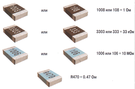

Фирма Philips кодирует номинал резисторов в соответствии с общепринятыми стандартами, т.е. первые две или три цифры указывают номинал в омах, а последние - количество нулей (множитель). В зависимости от точности резистора номинал кодируется в виде 3 или 4-х символов. Отличия от стандартной кодировки могут заключаться в трактовке цифр 7, 8 и 9 в последнем символе.
Буква R выполняет роль десятичной запятой или, если она стоит в конце, то указывает на диапазон. Единичный символ "0" указывает на резистор с нулевым сопротивлением (Zero — Ohm).

Таким образом, если на резисторе вы увидите код 107 — это не 10 с семью нулями (100 МОм), а всего лишь 0.1 Ом.
