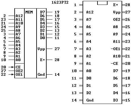

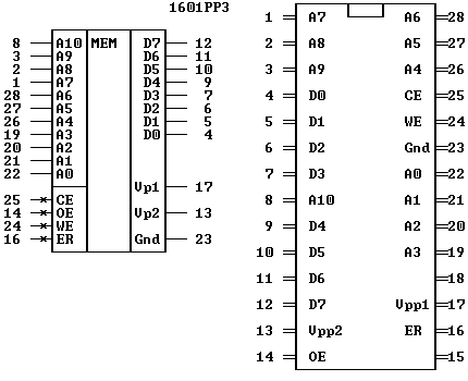

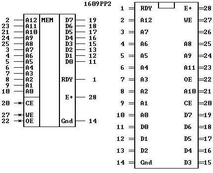

Расположение выводов микросхем РПЗУ
Таблица функционирования
A10-A0  -CE  OE Vpp Режим
  Ai   L   H   L Считывание
  Ai   L   L   L Запрет выхода
  X   X   X   H Запрещенная комбинация
Любая другая комбинация Хранение
A10-A0 -CE -OE1 OE2 Vpp Режим
  Ai   L   L  H  L Считывание
  Ai   L   X  L  L Запрет выхода
  Ai   L   H  X  L Запрет выхода
  X   X   X  X  H Запрещенная комбинация
