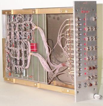

   Ручной контроллер. В нашей лаборатории мы с Батраковым А.М. были первопроходцами стандарта КАМАК. Когда были сделаны первые блоки, обнаружилось что налаживать их нечем, во всем институте был один ручной контроллер, а машинного- вообще ни одного. Пришлось собрать на макетной плате два экземпляра ручных контроллеров. Всем стало завидно и студентам было поручено разработать "настоящий" ручной контроллер. Нам наш нравился больше.

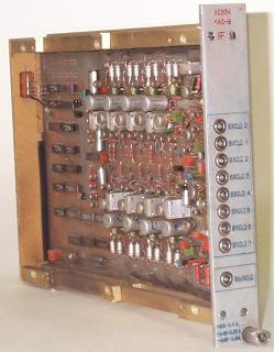

   КАС-8 (А0634)- блок 2М, коммутатор 8-канальный с программируемыми усилителями на входах, разработанный специально для использования с нашими цифровыми осциллографами типа АЦП-101М и АЦП8500
Количество каналов - 8.
Время переключения (установления выходного напряжения) - 0,5 мкс.
Коэффициент передачи включенного канала - 1.0 или 0.25.
Диапазон входных сигналов - до 8 В.
Диапазон выходного сигнала - до 2 В.
Входное сопротивление - 40 КОм.

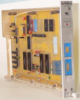

    Мелочевка включает в себя два программатора в стандарте КАМАК. Один из них программировал серию PAL 1556, а другой- все доступные на тот момент микросхемы типа РФ и РР.
Кроме этого, я был соавтором программатора 556РТ1,2. Формально им занимался Коля Уваров. У него получалось ровно две платы. Он попросил помощи. Я минимизировал несколько узлов, так что устройство уверенно поместилось на одной плате и на этом мое участие закончилось.
