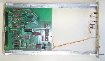

Универсальный регистр ввода/вывода CURVV (подробное описание устройства (5-мар-2004) в формате pdf ) предназначен для использования в системах автоматизации ускорительно- накопительных комплексов для ввода/вывода дискретной информации. Устройство содержит два выходных порта (регистра) и четыре входных порта (регистра). Все порты (регистры)- восьмиразрядные.
Порты устройства CURVV:
- выходной регистр (8 бит) с гальванической развязкой (коммутируемые сигналы до 10 мА, 50 В);
- входной регистр (8 бит) с гальванической развязкой;
- выходной регистр (8 бит) без гальванической развязки (коммутируемые сигналы до 300 мА, 15 В);
- три входных регистра (по 8 бит) без гальванической развязки (входные сигналы ТТЛ уровней);
- все входы и выходы защищены от перенапряжений и сигналов неправильной полярности.
