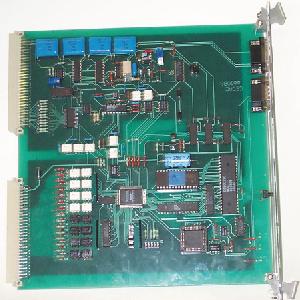

Модуль CEDAC20 представляет из себя евромеханический вариант устройства CDAC20. Кроме конструктивного оформления, этот блок отличается только тем, что внутреннее соединение одного из входов АЦП с выходом ЦАПа ликвидировано, что позволило иметь 6 входов АЦП, предоставляемых пользователю. Все остальные характеристики приборов являются идентичными и оба блока имеют единое описание. Переработка устройства в другой конструктив была вызвана тем обстоятельством, что для разрабатываемых источников питания основного поля установки ВЭПП-2000 (10 килоАмпер, стабильность не ниже 0,01%) вся электроника управления выполняется в евромеханике. Чтобы избежать смешивания различных конструктивов в одной подсистеме, имеющийся и вполне подхолящий по параметрам блок CDAC20 был переоформлен в другой конструктивный формат.
Модуль CEDAC20 предназначен для управления прецизионными (0,01% или лучше) управляемыми источниками питания. Модуль включает в себя 5-канальный прецизионный измеритель и 1 канал прецизионного цифроаналогового преобразователя, что позволяет использовать его как преобразователь широкого применения. Наличие в блоке входного и выходного регистров с оптоизоляцией облегчает создание небольших измерительных стендов. Подробное описание устройства (29-апр-2003)- (в формате pdf ).
Модуль состоит из:
- 1-канального 20-разрядного ЦАПа с изменяемой полярностью выходного напряжения;
- 5-канального АЦП;
- 8-канального выходного регистра с гальванически изолированными выходами
- 8-канального входного регистра с гальванически изолированными входами:
- CANBUS интерфейса, по которому осуществляется связь устройства с управляющей ЭВМ;
- встроенного микропроцессора.
    С точки зрения пользователя ЦАП может трактоваться либо как прецизионный цифроаналоговый преобразователь, либо как  генератор функций. В процессоре может содержаться до 8 таблиц, по которым устройство формирует изменяющееся напряжение методом кусочно-линейной интерполяции. Все ЦАПы на линии CANBUS либо программно определенная группа ЦАПов могут стартоваться одновременно широковещательной посылкой и с неопределенностью около 1 мсек изменять напряжения/токи соответствующих каналов источников питания ускорительного комплекса.
    5 канальный АЦП выполнен на микросхеме сигма-дельта АЦП и аналоговых мультиплексорах. Каждый измерительный канал является дифференциальным. Фактически АЦП имеет 8 входных каналов и для программиста они ничем не отличаются друг от друга. Однако, три канала имеют фиксированное соединение: один измерительный канал соединен с выходом ЦАПа, а два других измеряют эталонный источник опорного напряжения и "землю". Эти соединения используются при калибровке измерительной части для повышения метрологических показателей прибора. Процессор может организовывать измерения либо нескольких каналов (от 1 до 8), либо обеспечивать быстрые измерения по одному выбранному каналу. Измеренные значения могут как выдаваться в CANBUS, так и запоминаться во встроенной памяти и выдаваться по специальному запросу. Старт серии измерений может осуществляться адресным либо широковещательным сообщением по шине CANBUS. Командой от ЭВМ можно выбирать компромиссное сочетание времени измерения и разрешающей способности.
    Вся аналоговая часть гальванически изолирована от остальной части прибора, что облегчает измерения в условиях сильных помех.
Основные параметры устройства CEDAC20:
- разрядность ЦАПа    20 бит плюс знак;
- разрешающая способность ЦАПа  20 бит:
- абсолютная погрешность ЦАПа не более  0.01%;
- разрядность АЦП    24 бит;
- разрешающая способность АЦП  24 бит:
- абсолютная погрешность АЦП не более  0.003%;
- входное напряжение АЦП   10 В;
- выходное напряжение ЦАПа   10 В;
- каналов выходного регистра  8;
- каналов входного регистра   8.
