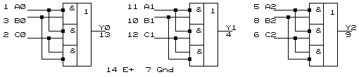

ЛС1 - три логических элемента 3И-ИЛИ (строенный мультиплексор 2 в 1)
 564ЛС1 = без аналога
Микросхема  176ЛС1
564ЛС1
Параметры (T=+25) при питании   E=+9   E=+5 E=+10
Выходной ток логического 0, мА   0.5   0.36  0.9
При выходном напряжении, В    0.3   0.8   1.0
Выходной ток логической 1, мА    0.4   0.21  0.41
При выходном напряжении, В    8.2   4.2   9.0
Задержки распространения, нс   -600   -510  -250
