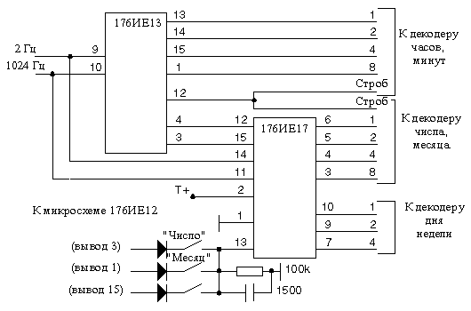

Схема включения микросхем 176ИЕ17 и 176ИЕ13
