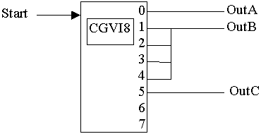

  • позволяет объединять выходы, если требуется сформировать несколько импульсов в одном цикле;

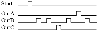

Ниже приводится схема объединения выходов блока CGVI8 групп импульсов и картинки, иллюстрирующие результат.

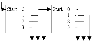

В одном из приложений пользователями была обнаружена интересная возможность блока CGVI8. Блок может служить не только формирователем задержанных импульсов, но и задающим генератором. Правильнее сказать блоки (не меньше двух. На схеме показано соответствующее соединение.
Два блока, соединенные последовательно, могут функционировать как старт-стопный генератор. Старт генерации может осуществляться как командой от ЭВМ, так и параллельным подключением выхода другого блока CGVI8. Остановка генерации может быть осуществлена запретом одного из выходов любого блока участвующего в генерации (для приведенной схемы это выходы 0). Период генерации определяется как сумма задержек тракта распространения стартовых импульсов (это можно подсчитать точно по данным из описания блока).
