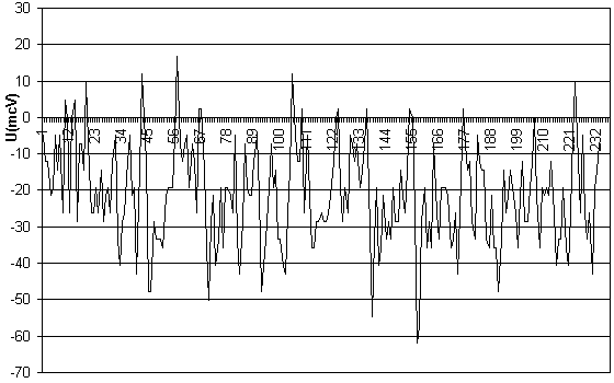

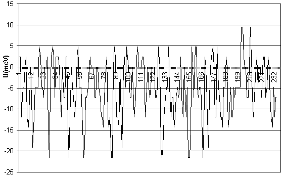

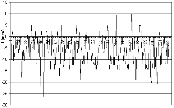

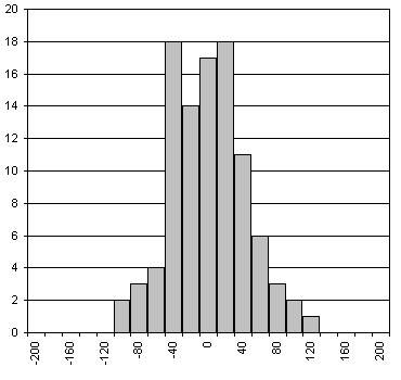

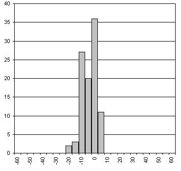

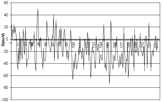

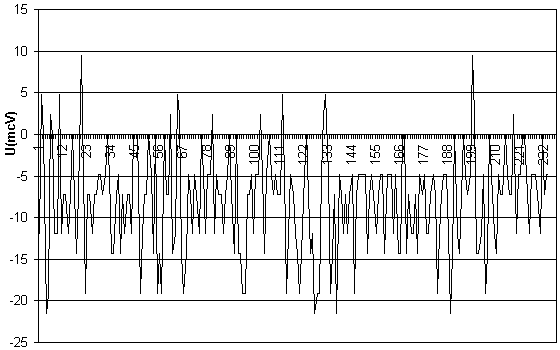

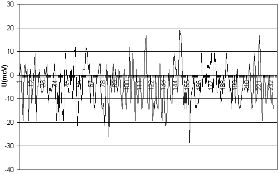

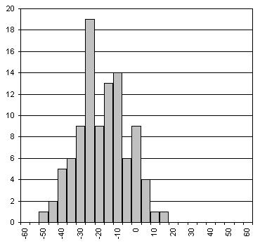

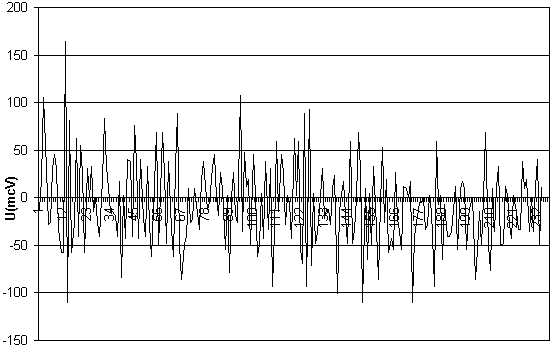

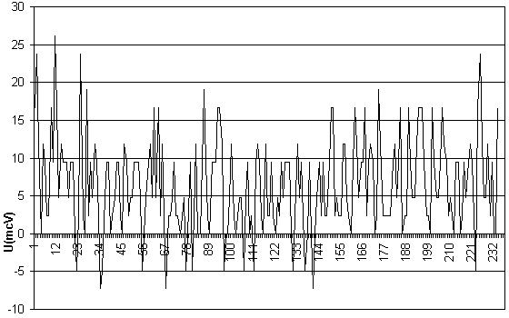

Одной из существенных составляющих погрешностей измерений (по крайней мере при малом времени интегрирования) является шум преобразователя. Ниже приводятся картинки, иллюстрирующие шумы устройства. Измерения производились блоком CDAC20 сигнала 0 В при 8-ми временах интегрирования.
Осциллограмма и гистограмма при времени интегрирования 1 мсек/отсчет.
Осциллограмма и гистограмма при времени интегрирования 2 мсек/отсчет.
Осциллограмма и гистограмма при времени интегрирования 5 мсек/отсчет.
Осциллограмма и гистограмма при времени интегрирования 10мсек/отсчет.
Осциллограмма и гистограмма при времени интегрирования 20мсек/отсчет.
Осциллограмма и гистограмма при времени интегрирования 40мсек/отсчет.
Осциллограмма и гистограмма при времени интегрирования 80мсек/отсчет.
Осциллограмма и гистограмма при времени интегрирования 160мсек/отсчет.
Из приведенных осциллограмм можно составить таблицу ограничения точности шумами (разрешающая способность прибора).

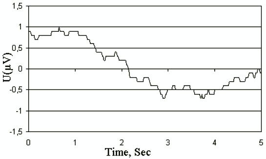

Низкий уровень шумов позволяет раздвинуть области применения устройства. В частности, если прибор будет оцифровывать сигнал с периодом 10 мсек, а ЭВМ будет усреднять данные за 160 мсек, то результирующие коды будут следовать через 160 мсек, а уровень шумов упадет ниже 10 мкВ. Усреднение по большей базе позволит уменьшить шумы еще сильнее. Этот механизм был использован при измерении динамики тока в сверхпроводящем магните для установки BESSY. Картинка шумов после такой обработки показана ниже.
Из картинки видно, что динамический диапазон удалось раздвинуть до 10 миллионов.
Однако, описанный метод повышения разрешающей способности устройства имеет существенные ограничения. Если внимательно взглянуть на осциллограммы шумов, приведенные в начале документа, то видно, что уровень "нуля", который получится после усреднения картинки, флюктуирует, но всегда лежит в полосе шумовой дорожки. Это связано с тем, что при каждой процедуре калибровки сигнал измеряется с той же точностью (и теми же шумами) что и внешний сигнал. Таким образом, после каждой процедуры калибровки новый "нуль" и масштаб АЦП будут несколько отличаться от значений перед данной калибровкой, и это отклонение имеет величину порядка шумов на данном диапазоне. Отсюда следует два вывода. Во-первых, повышение разрешения устройства имеет смысл только в одноканальном режиме. Во-вторых, имеют смысл только относительные измерения, так как абсолютная точность определяется не усредненными шумами. И дополнительное следствие, за время измерений температура среды не должна заметно измениться, чтобы сохранить точность относительных измерений.
В случае измерения динамики тока в сверхпроводящем магните все эти условия были выполнены. После старта прибора в одноканальном режиме снимались два кадра по 256 измерений с интервалом между ними около 15 минут. В таком режиме удавалось заметить изменение тока в магните и внести соответствующую коррекцию.
