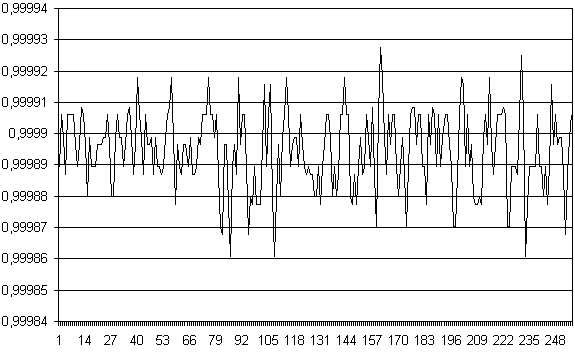

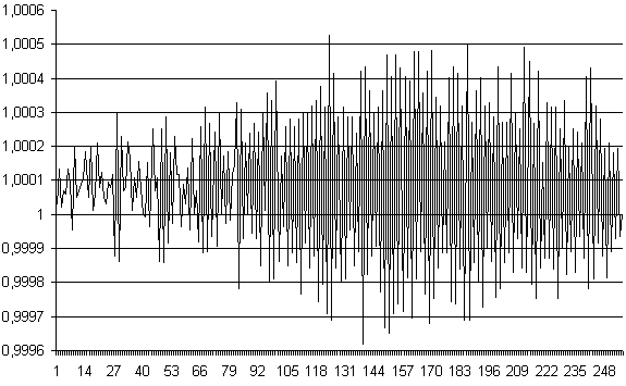

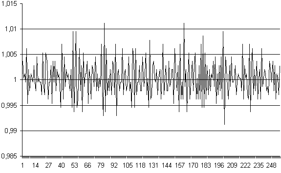

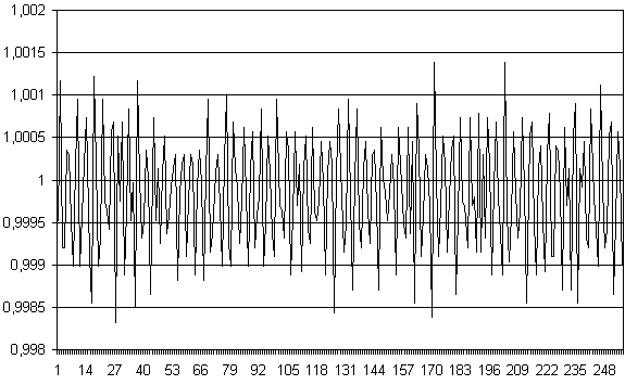

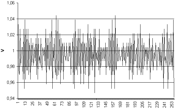

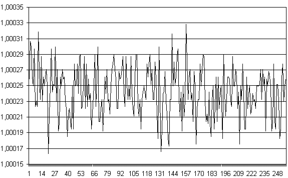

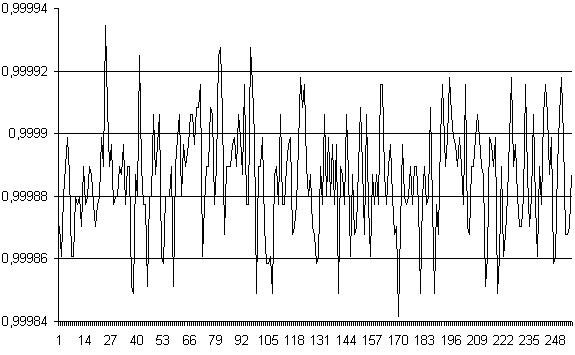

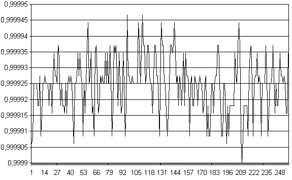

Одной из существенных составляющих погрешностей измерений (по крайней мере при малом времени интегрирования) является шум преобразователя. Ниже приводятся картинки, иллюстрирующие шумы устройства. Измерения производились блоком CANADC40 сигнала 1 В при входной шкале 10 В и при 8-ми временах интегрирования.
Осциллограммы при временах интегрирования 1 и 2 мсек/отсчет.
Осциллограммы при временах интегрирования 5 и 10 мсек/отсчет.
Осциллограммы при временах интегрирования 20 и 40 мсек/отсчет.
Осциллограммы при временах интегрирования 80 и 160 мсек/отсчет.
Из приведенных осциллограмм можно составить таблицу ограничения точности шумами (разрешающая способность прибора).
Время интегрирования
Шумы (пик-пик)
Разрешающая способность (бит)
Разрешающая способность (%)
1 мсек
100 мВ
7,6
0,5%
2 мсек
20 мВ
10,0
0,1%
5 мсек
3,1 мВ
12,6
0,015%
10 мсек
0,9 мВ
14,4
0,005%
20 мсек
160 мкВ
16,9
0,0008%
40 мсек
90 мкВ
17,7
0,0005%
80 мсек
70 мкВ
18,1
0,0004%
160 мсек
45 мкВ
18,7
0,0002%
Учитывая, что для прибора даже на основных пределах гарантируется погрешность 0,03% можно увидеть, что шумы превышают эту погрешность только на двух самых быстрых пределах.

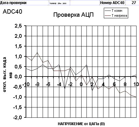

Ниже приводится картинка отклонения измеренного блоком CADADC40 напряжения эталонного ЦАПа от истинного при комнатной температуре и при температуре 50С.
Из картинки можно увидеть, что для данного экземпляра блока температурный дрейф в диапазоне температур 20-50 градусов не превышает значения 1 мВ, что соответствует относительному значению 0,01%. Это удачный экземпляр, тем не менее проверка температурных зависимостей нескольких десятков блоков не выявила блоков с дрейфом масштаба выше заявленного.
Из приведенной картинки можно также увидеть, что нелинейность измерителя ниже уровня шумов устройства. Действительно, теоретическая величина уровня нелинейности ниже 0,02%.

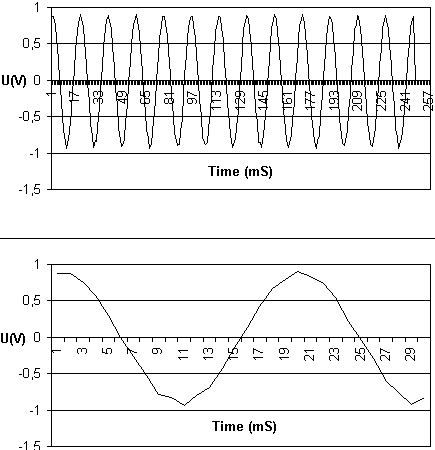

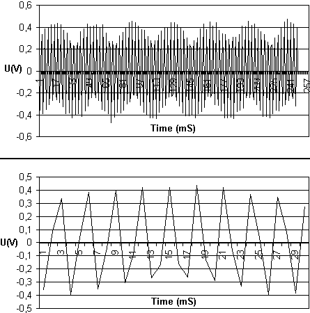

В заключение следует упомянуть об измерениях переменного напряжения. Типичное применение устройства CANADC40- в составе многоканальных источников питания. Одной из нередких неисправностей в таких системах являются неисправности фильтра на первичном выпрямителе. В таких случаях на выходах источников питания появляются пульсации с частотой 50, 100 или 300 Гц. Эти пульсации вполне могут быть зарегистрированы блоком.
Левая пара картинок представляет запись сигнала частой 50 Гц, а правая пара картинок- 300 Гц. Обе картинки были записаны в одноканальном режиме с временем интегрирования 1 мсек. Для наглядности каждая запись один и тот же сигнал представляет в двух видах: 256 точек в кадре и первые 30 точек. Как видно, от представления информации ее восприятие сильно разнится.
