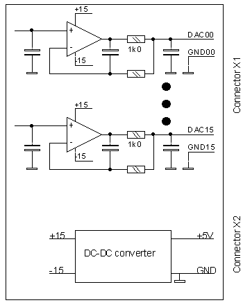

Устрой ство CANDAC16 представляет из себя 16-канальный 16-разрядный двухполярный цифроаналоговый преобразователь. Ниже приводится условная схема устройства, которая облегчит понимание правильности включения устройства.
Из приведенной схемы следует, что все выходы цифроаналогового преобразователя буферированы специальной схемой, которая обеспечивает следующее:
  • обеспечивает нулевое выходное сопротивление для нагрузки;
  • защищает выходы цифроаналогового преобразователя от короткого замыкания (ограничивает выходной ток);
  • защищает выходы буферных каскадов от выхода из строя при случайном попадании на них внешнего напряжения (не очень большого);
  • подавляет высокочастотные наводки, приходящие по сигнальной трассе, которые могут детектироваться буферным каскадом и, соответственно, искажать выходное напряжение;
  • предоставляет парные выходы для дифференциального съема выходного напряжения.

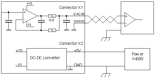

При использовании блока в простеньком настольном стенде при невысоких требованиях к точности, правильность соединения блока CANDAC16 и нагрузки не имеет существенного значения. Однако, при использовании блока на установке с изобилием импульсных устройств, генерирующих высокий уровень помех и наводок на сигнальные трассы, небрежное подключение блока может привести к существенной потере точности. Корректное подключение потребителя к выходам цифроаналогового преобразователя и правильное соединение с "землей" установки показано на следующем рисунке.
Выходное напряжение с цифроаналогового преобразователя рекомендуется принимать дифференциальным способом, например инструментальным усилителем. В этом случае разница "земляных" потенциалов различных устройств не приведет к смещению уровня сигнала. Если в системе уровень помех высок или длина трассы велика, то будет полезным передавать сигнал по витой паре. Соединение с "землей" установки блока CANDAC16 должно производиться на отрицательном проводе от источника питания (либо от разъема источника питания, либо от разъема X2 блока CANDAC16).
