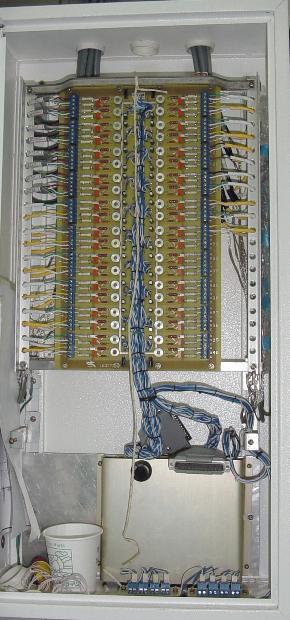

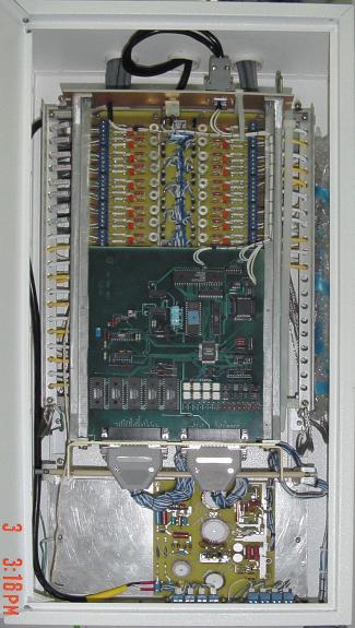

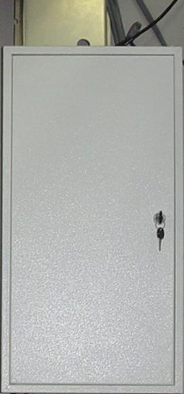

Система термоконтроля в KAERI (Корея)- 40-канальный модуль
Закрыто
открыто
без АЦП

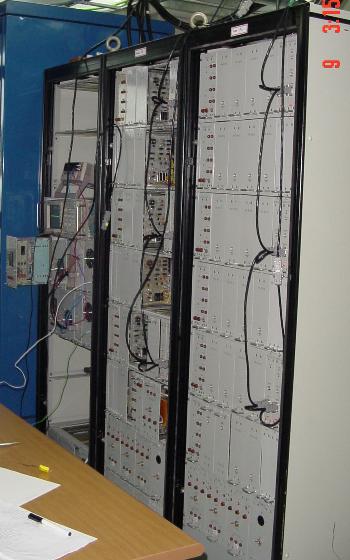

Стойки источников питания в KAERI (Корея)
