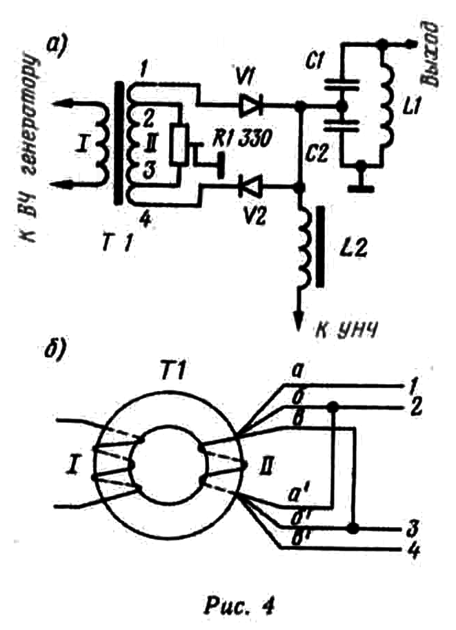

Трансформаторы на ферритовых кольцах очень эффективны в балансных смесителях. Это общеизвестно. Но не Все знают, что существует возможность “растянуть” балансировку (рис. 4). Подобная модификация трансформатора позволяет выполнить эту операцию более точно.

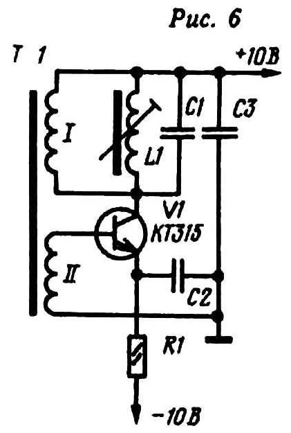

На рис 6 изображена схема автогенератора с трансформаторной обратной связью. Трансформатор Т1 обеспечивает оптимальный коэффициент обратной связи в широком диапазоне nepeстройки частоты автогенератора, определяемой параметрами колебательного контура LIC1. Чтобы исключить влияние нестабильности параметров феррита на частоту автоколебаний, следует выбирать индуктивность обмотки трансформатора Т1 существенно (не менее чем в 10 раз) большей индуктивности катушки L1.
Для получения колебаний синусоидальной формы не следует выбирать емкость конденсатора СЗ слишком большой. Hа частотах 1—10 МГц она не должна превышать 1000—2000 пФ. Данные трансформатора Т1 могут быть такими: магнитопровод К15Х5Х4 из феррита 400НН, обмотка I — 20 витков, II — 2 витка провода ПЭЛШО 0,2-0,5.

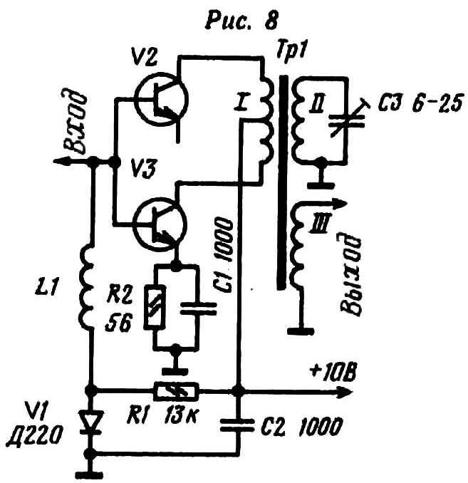

Для транзисторных усилителей в качестве нейтрализующего конденсатора целесообразно применять закрытый переход однотипного транзистора (рис. 8).
![](fer_8.gif)
При этом, поскольку емкость коллекторного перехода зависит от напряжения на коллекторе, обеспечивается баланс при изменении режима усилителя. Первичная обмотка трансформатора Т1 должка быть выполнена симметричной.
