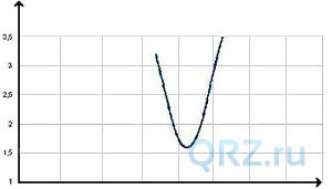

Настройка КСВ антенны CB радиостанции производится на среднюю частоту сетки (27,205 МГц) изменением длины штыря антенны. Сначала замеряют значение КСВ на 1-ом канале сетки С, а затем на последнем 40-ом канале сетки С. Далее замеряют КСВ на 20-ом канале сетки С и производят его настройку. Для этого откручивают винты, фиксирующие штырь и передвигают его на 7-10 мм в сторону уменьшения КСВ, затем винты затягивают и замеряют КСВ. Если штырь антенны устанавливается до предела крепления, а КСВ ещё высок, то в этом случае штырь укорачивается путём откусывания.
Укорачивать антенну следует постепенно и последовательно по 0,5 – 0,7 см за раз, так как, отрезав большой кусок можно проскочить минимальное значение КСВ на рабочей частоте.
Порядок настройки: когда штырь выдвинут максимально, увеличивают длину согласующей катушки, для этого устанавливают штырь на середину крепления, замеряют КСВ, затем откусывают 0,5-0,7 см., измеряют КСВ и следят за тем, чтобы он уменьшался. Как только будет достигнут минимум и начнется увеличение КСВ, то начинают регулировку  длины штыря путём изменения положения в антенне, таким образом будет найден минимальный КСВ.
Настройка минимального КСВ свидетельствует о согласовании антенно-фидерного тракта с радиостанцией, в этом случае радиостанция не перегреется и не выйдет из строя, но эта операция не гарантирует обеспечение максимальной дальности передачи. Дальность работы радиостанции зависит от многих факторов.
Рис.1 На рисунке показан график зависимости КСВ от рабочей частоты антенны, приближенной по размерам к четвертьволновому вибратору
Рис.2 На рисунке показан график зависимости КСВ от рабочей частоты короткой антенны, из графиков видно, что большая по размерам антенна согласуется лучше, и в более широком частотном диапазоне, чем антенна небольших размеров
Как следует из методики настройки, задача состоит в том, чтобы сделать минимум КСВ на рабочих каналах, т.е передвинуть минимум кривой, обозначенных на графиках, в середину полосы, выбранных для работы каналов.
